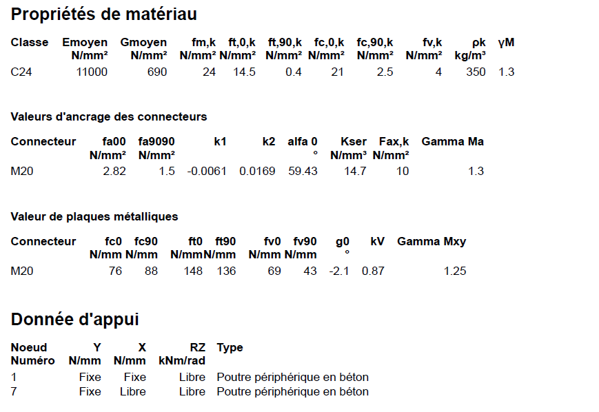

36 x 220 et non 245 ? Avez-vous la note de calculs ?
3. Fixation lambourde sur solive il y a 1 an
36x222mm pour être plus précis.
A suivre : Infos tirées de la note de calcul.
A savoir que la note de calcul que je vous donne n'est pas complète car cette dernière fait plus de 200 pages ... Je reste disponible si besoin d'infos supplémentaires

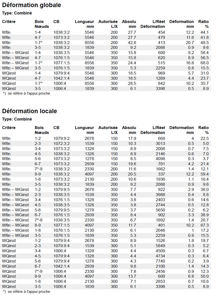

Infos supplémentaires sur charpente :

Cela parait correct, même si je trouve que la flèche de 12mm sur la portée de 4100 est un peu forte, limitée à 10mm aurait été plus correct, un blocage est prévu pour ça dans certains logiciels ...
