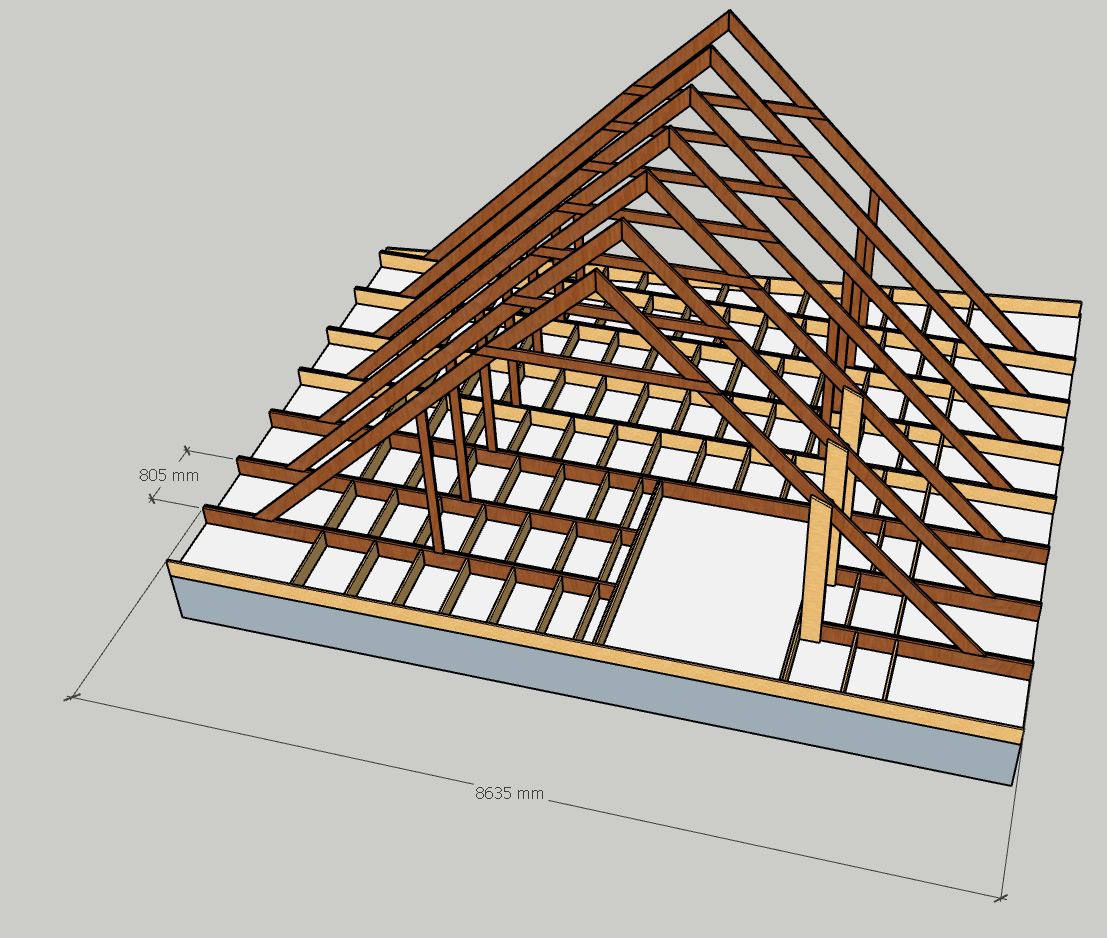

Bonjour, Merci infiniment pour ce site et vos réponses. J'ai beau regarder mais je ne trouves pas la réponse à ma question. J'ai des combles aménageable avec des solives (210x35mm) d'entraxe 80 cm sur une porté de 8m. J'ai fait appel à un bureau d'étude et cela respecte la surcharge permanente de 100kgf/m2 et une surcharge d'exploitation de 150kgf/m2. Je souhaite y poser des lambourdes perpendiculairement aux solives avec un entraxe de 408mm car je poserais des dalles OSB3 22mm de 204x67,5 cm. Questions : 1. En vue de l'entraxe de mes solives (80cm), quel section pour les lambourdes ? 2. Avec OSB3 de 22mm en 204x67,5cm, j'ai le choix d'entraxe entre 408mm ou 340mm. De base je voulais prendre 408mm mais mieux vaut-il partir sur du 340mm ? un avis ? 3. Quel méthode pour fixer les lambourdes ? ou faut-il uniquement les poser à plats ? Merci d'avance pour vos réponse et votre support.
