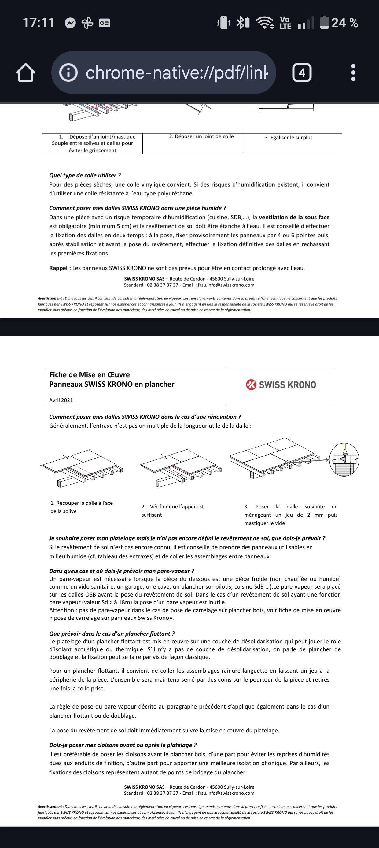

Sur la notice de l'osb3 swisskrono, ils disent que vous pouvez couper côté languette et remplir de colle/mastic la rainure. Le tout pour tomber sur une solive.

Bonjour Tiess,
Merci pour votre réponse, et yes pour cette FMO de Swiss, je l'ai sous le coude également ;)
C'est la méthodo que je compte employer mais face aux conseils récurrents concernant les multiples nécessaires entre solivage et dalles OSB, j'ai pu passer à côté d'une info importante...

ATTENTION, cette notice a 25 ans et je suis bien placé pour le savoir. Mais beaucoup de choses ont changées et notamment le DTU plancher. Oui, vous pouvez recouper, mais il faut laisser un jeu entre les deux dalles, de plus il faut que ce soit ponctuel et non pas sur toute la surface, si non la transmission latérale des charges ne se fait plus correctement. Usuellement, lorsque les entraxes ne correspondent pas, il est nécessaire de poser des lambourdes pour retrouver des entraxes corrects et réguliers.
15. Planché en OSB 3 en rénovation : bêtise de faite il y a 9 mois
La notice à peut être 25 ans, mais elle à été mise à jour en 2021, il y a quand même des chances que les conseils du fournisseur soient toujours valables, non ?

Il s'agit d'un document à vocation commerciale qui n'a rien de normatif. Je vous engage vivement à lire attentivement le paragraphe ''AVERTISSEMENT'' en bas de chaque page et vous aurez votre réponse.
