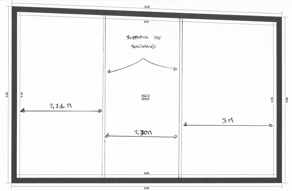

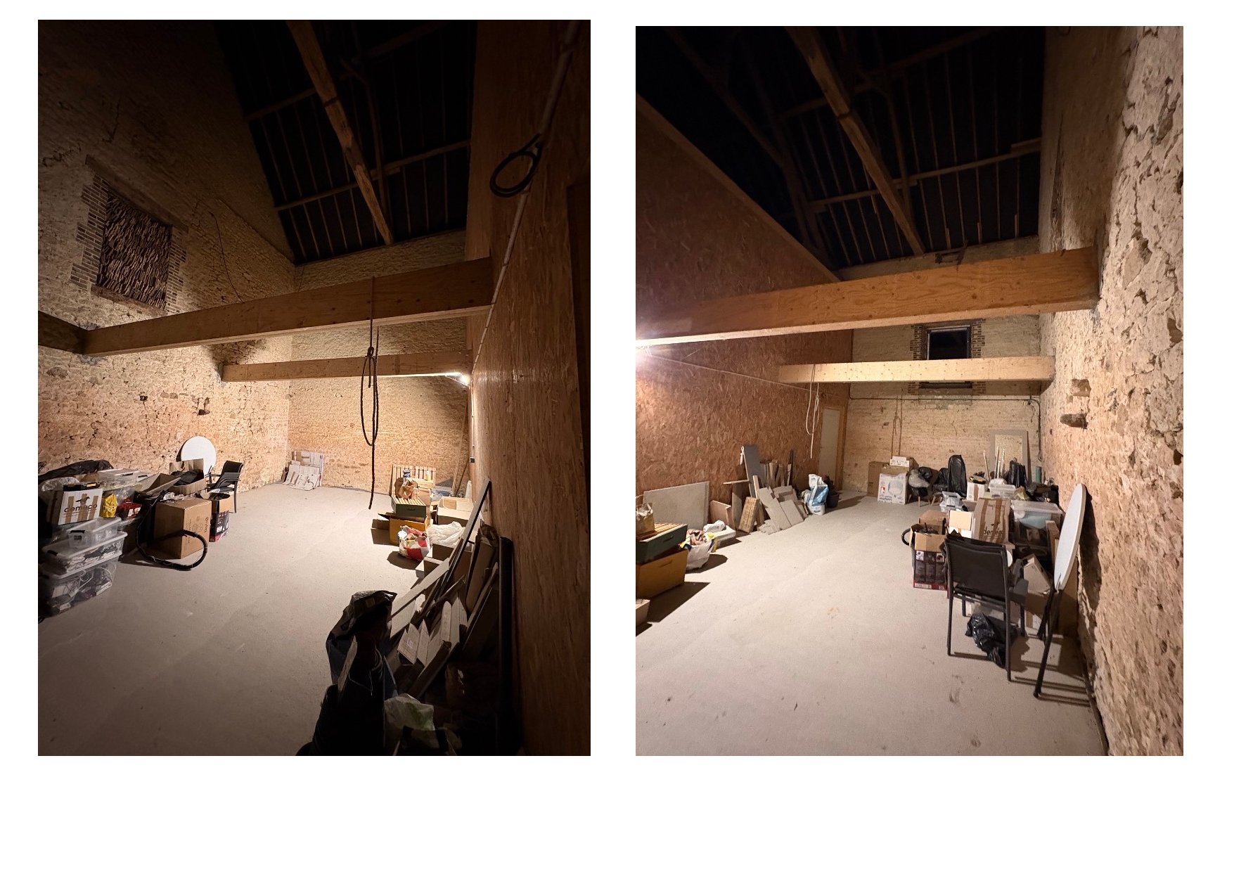

je vous expose mon "problème". Dans une des pièces chez moi qui n'est pas aménagé, lors de la rénovation par les anciens proprio, ils avaient fait installer en prévision de la construction d'un plancher 2 supports de solivages (Lamibois Kerto). Ces deux supports sont constitués chacun de deux poutres (75X350) collées entre elle ce qui fait que chacun des deux support fait 150X350 (voir photos
La pièce fait au total 8 mètres de long et les supports sont a peu près répartis équitablement pour séparer la pièce en 3 (voir schéma).
Je veux donc installer 2 muralières (à chaque extrémité de la pièce  pour pouvoir ensuite mettre mon solivage. J'ai prévu de mettre 13 solives entre la muralière 1 et le premier support de solivage, 13 autres entre les 2 supports de solivage et de nouveau 13 entre le dernier support et la muralière 2. Tout cela sera fixé avec des sabots.
Là où j'ai un problème c'est sur le dimensionnement de mes muralières. Pourriez-vous m'aider svp ? J'avais dans l'idée de prendre une muralière de même nature que les supports de solivage (en deux fois moins large du coup) ?

<<les supports sont a peu près répartis équitablement pour séparer la pièce en 3 >>
Désolé, mais pour les calculs, j'ai besoin de connaitre précisément les distances en murs et poutres et entre poutres, merci de vos précisions.
3. Dimensions muralières il y a 7 mois
Merci pour ton retour, c'est bon j'ai réussi à mettre le plan

Les poutres LVL sont correctes bien que la flèche soit un peu inférieure au L/400, mais tout dépend du fabricant.
Je pense que vous prendrez des solives toutes de la même section et je me base sur la plus longue portée soit 2875 avec des entraxes (et non pas espacement) de 500.
Les poutre étant en LVL, je vous conseille vivement des bois secs avec deux possibilités :
1)    Contrecollé 70 x 140 – Réactions aux appuis 180 kg - Flèche à terme L/310 – déformation attendue de l’ordre de 7 à 9mm.
Sabots métalliques SAE 340-70-2 en clouage partiel avec 12 pointes CNA 4 x 50 sur porteur (Muralière et/ou poutre) et 6 sur porté (solive).
2)    BMA (Bois Massif Abouté) 60 x 180 – Réactions aux appuis 180 kg - Flèche à terme L/560 – déformation attendue de l’ordre de 4 à 5mm.
Sabots métalliques SAE 300-60-2 en clouage partiel avec 10 pointes CNA 4 x 50 sur porteur (Muralière et/ou poutre) et 6 sur porté (solive).
Muralières en LVL 51 ou 57 x 200 sur corbeaux métalliques avec entraxes de 800 et ceux des extrémités à 200mm.
Dalles de plancher en OSB 3 format 2500 x 675 x 22mm pose à coupe de pierre, petites rives portées et fixées sur les solives par vis à filetage partiel 5 x 60 avec entraxes de 150mm sur petites rives et 300mm en partie courante, assemblages collés au mastic colle.
