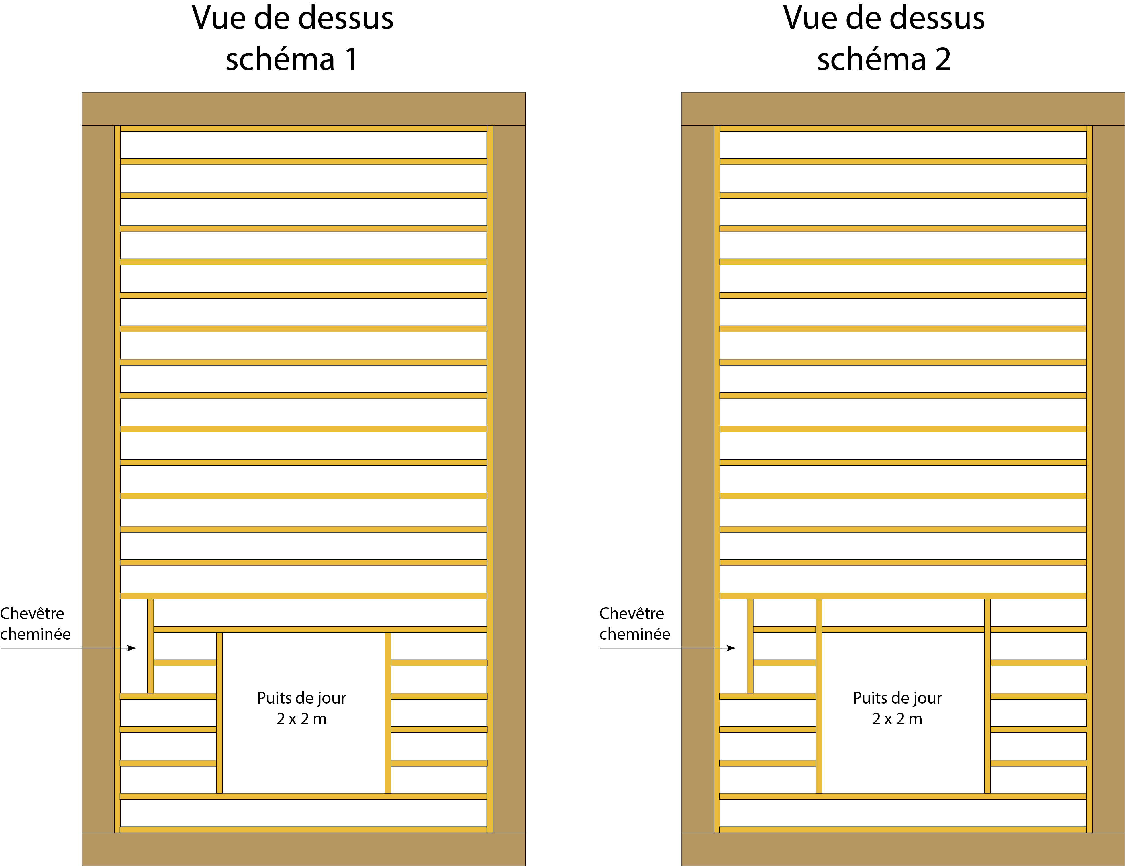

Je viens donc de faire le plan du solivage en tenant compte des sections et de l'écart (41 cm) préconisés.
Je souhaite effectué un puits de jour dans ce plancher. J'ai également une trémie pour le passage du tuyau du poêle. Mais comme les deux sont décalés la structure me paraît comporter un point faible (schéma 1). J'ai envisagé une autre possibilité (schéma 2).
- Quel plan est correct ?
- Si aucun des deux n'est correct, quelle est la solution pour ces ouvertures ?
- Faut-il utiliser une section plus importante au niveau des trémies ?
Merci encore et bonne soirée,
WW

Après lecture d'anciens sujets sur le forum, il semble effectivement qu'il faille augmenter la section autour de la trémie. Je poste un nouveau plan où j'ai matérialisé en couleur les solives susceptibles d'être différentes.
- Les solives vertes, sur lesquelles viennent s'ancrer le puits de jour et la trémie du poêle doivent-elles être d'une section plus importante ? Quelle section si c'est le cas ? ou faut-il plutôt les doubler ?
- Les solives bleues doivent-elles aussi être différentes ?
Merci d'avance et bonne journée,
WW

1) Je suppose que la trémie se situe au milieu ?
2) Qui-a-t-il autour de cette trémie, Un garde-corps ? ou autre ?
3) Comment accédez-vous à cette surface ? S'il y a un escalier il y a aussi une trémie ?
7. Remplacement plateau étage / Solivage avec muralières il y a 2 ans
1) La trémie se trouve effectivement au milieu… à 10 ou 20 cm près.
2) Autour de la trémie, se trouve un garde-corps.
3) Accès à cette surface par deux ouvertures existantes dans le mur de refend à l’étage. Donc pas d’escalier. Celui-ci se trouvera sur l’autre plateau.
Merci !

Concernant le calcul des solives, j'ai omis de signaler qu'il y aura une cloison placo qui partage la pièce dans le sens des solives. La hauteur de cette cloison est de 2,75 m. Faudra-t'il mettre une section plus grande à cet endroit ? Et quand est-il de la trémie autour du puits de jour ?
