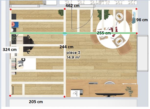

Je profite de ce message pour exposer mon problème également, j'aimerais réaliser une mezzanine d'environ 6.61 m2 (partie de gauche) et 2.45 m2 (partie de droite) environ soit 9.06 m2, avec le plan ci-joint.
Le projet est de mettre dans la partie de droite un coin télé avec un matelas et des coussins, qui pourrait dans l'idéal accueillir jusqu'à 4 personnes, et dans la partie de gauche un lit 2 places et un meuble de rangement.
Des poteaux sont prévus aux emplacements rouges, et la poutre marquée en vert est continue (j'ai pensé que ça renforcerait la structure, mais si ce n'est pas le cas je pourrai le changer).
Les dimensions sont 306 cm sous plafond avec 185 cm sous mezzanine.
J'aimerais savoir si le projet est viable en l'état, et si il l'est, j'aimerais savoir de quelles dimensions j'aurai besoin dans deux cas : en mettant un poteau à l'emplacement marqué en bleu, et si c'est possible (sait-on jamais), sans.
En espérant un retour, merci d'avance !
