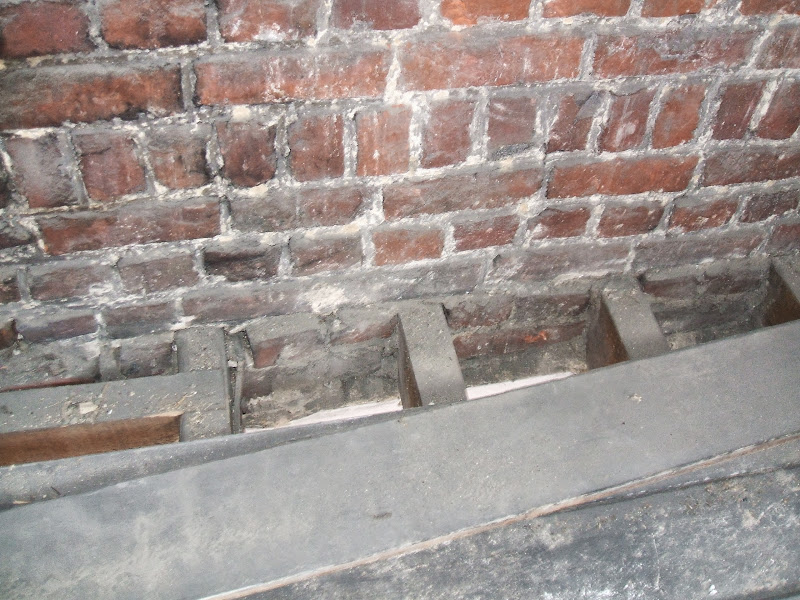

pour illustrer un peu tous mes propos précédents

a premiére vue , le bois semble sain , je continuerai de sonder.
Par contre une question,si je pars sur l'idée de prendre en sandwich, est ce que si je rajoute des sabots (avec scellement chimique cela 'aiderai pas au niveau de la charge?

Pas facile à expliquer ……… Vos solives actuelles, sont assez solides pour reprendre la charge du plancher, ce n'est pas un problème de résistance, c'est un problème de flexion. Par exemple, vous pourriez charger jusqu'à ce qu'elles fléchissent de 15 centimètres avant qu'elles ne cassent. Ajouter les solivettes de chaque coté donnent de la rigidité à ce plancher. Les scellements dans les murs encaissent les efforts de cisaillement. Ils sont capables d'encaisser dix fois la charge demandée. C'est donc inutile d'acheter des demi-sabots que vous aurez du mal à trouver et d'investir dans des scellements chimiques. Il faut simplement être soigneux sur la fixation par boulons aux extrémités.
Des vrais boulons de charpentes à corps lisse, des trous percés à 11.5 pour des boulons de 12, bien répartir les boulons à 100mm de l'extrémité des solives d'appoint, 40mm des arases supérieures et inférieures et les deux autres répartis, des rondelles larges ………..
Si le bois est pourri surtout à la base, il faut mieux changer les solives, parce que ce que vous allez faire est repartit pour plus de 50 ans …….
