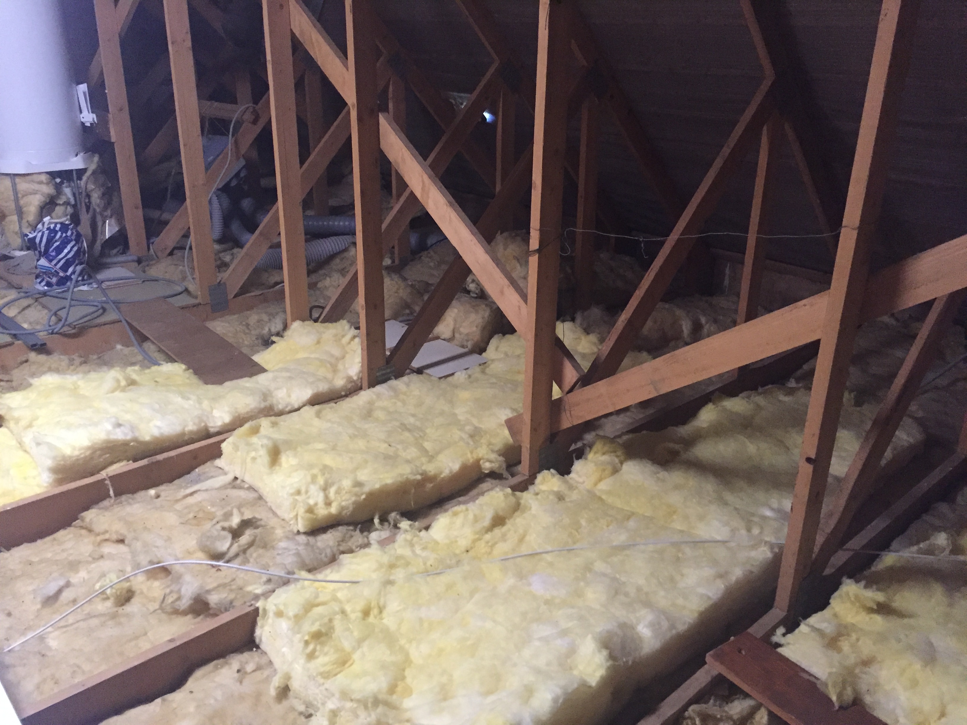

Je vous poste une photo que j’ai eu par l’ancien proprio
Les bouts de bois perpendiculaires aux entraits fonds 35x90

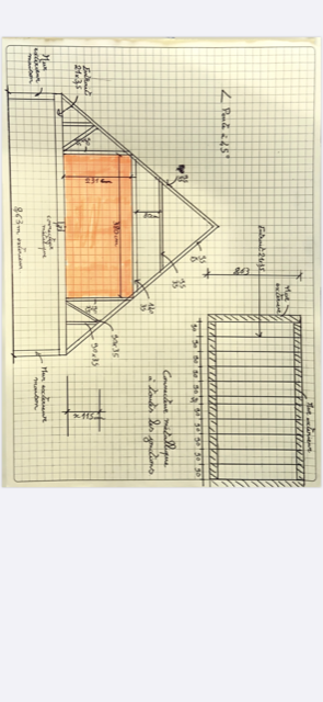

Bonjour , alors avec les jours qui sont passés j’ai réussi a avoir l’ancien propriétaire qui ma bien dit que aucun renfort n’a été mis et que pas de raison de s’inquiéter sachant que aucune fissure en deux ans alors il ne voit pas pourquoi je suis inquiet.
Donc je viens de reprendre toute la charpente et je vous ai fait un croquis sachant qu’il n’y a aucun mur porteur a l’intérieur de la maison
j’espère que la qualité ira car je ne peux pas envoyer de fichier plus gros via le site
merci

Ce n'est pas compliqué, vous allez voir un fabricant de fermettes et vous lui demandez de bien vouloir passer les informations de votre croquis à la moulinette, il y en a pour dix minutes et vous aurez le verdict.

Pour vous un risque réel est présent ou cela pourrais correspondre a quelques chose de bon ?
Pour vous un renfort serais nécessaire ?
Sachant que des possibilités de reprise au RDC avec poutre et poteau en bois serais possible si nécessaire
