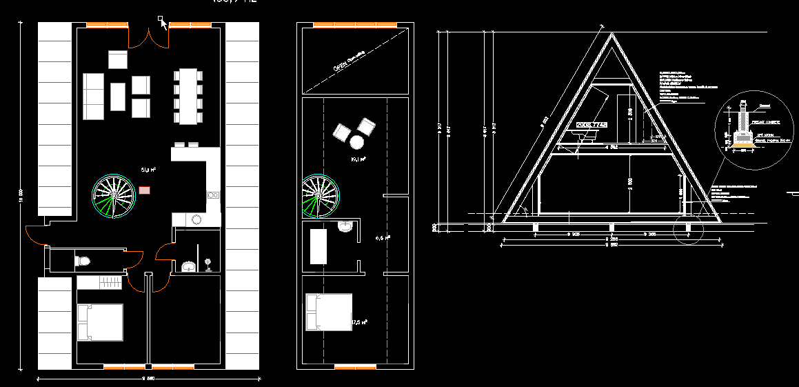

Salut aurélien,
Ca marche, je travaille dessus encore, notamment sur la disposition des pièces intérieurs.
2 WC, 2 SDB, 2 chambres ( dont 1 en bureau transformable , 1 buanderie ), salon, cuisine ouverte, mezzanine ouverte sur salon.
Pour l'extérieur on est à peu près bon, le triangle fera 9 552 mm sur chaque côté pour une hauteur totale de 8 317 mm.
La surface sera de 144 m² au total hors garage construit dans un second temps
L'ensemble de l'ossature devrait représenter un coût de 36.000 €
L'installation intérieur devrait coûter environ 60.000€ à définir encore le niveau de finition et d'équipement.
Considérant que cela sera la maison de ma vie, il est pas question de lésiner sur les équipements.
Le tout est de trouver la commune qui accepte ce projet mais je ne m'inquiète pas pour ça, comme le projet sera plus écologique que les constructions actuelles, on devrait arriver à séduire le/la Maire.
Je veux seulement trouver un terrain qui soit un peu isolé et qui ne risque pas de voir arriver une zone pavillonnaire à proximité.
Aussi en parallèle, je demande un avis de valeur pour la vente de ma maison afin de confirmer mon budget.
La localisation en Seine et Marne sera dans la Vallée du Petit Morin si tu connais, proximité Rebais, La Ferté sous Jouarre.

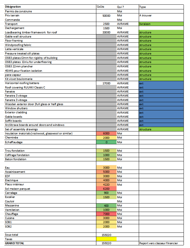

Bonsoir L35t3r Ch4yk1n,
J'ai consulté Avrame pour ma fourniture de KIT et j'ai reçu l'ensemble des tarifs pour les maison, incluant le détails du Kit pour ma maison de 138 m².
J'ai aussi bien avancer sur les postes de fourniture annexe, raccordement élec, eau, assainissement.
J'avais trouvé un terrain à St Ouen sur Morin, avec accord du Maire car pas de PLU mais refus de la Préfecture car Terre Agricole pas si loin du Morin, enfin assez pour moi, pas assez pour eux.
Je vais partager quelques images en espérant que la qualité suive.
37. Charpente pour maison A-Frame il y a 4 ans
Une photo de plus du projet sur plan
