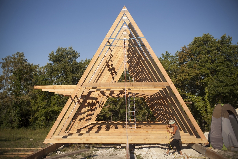

Il existe désormais un groupe
le groupe diffuse l'expérience d'Elizabeth en Dordogne qui a construit elle même sa A-frame seule à 65 ans, en 2013.
Actuellement une cagnotte de crowdfunding est ouverte pour financer la réalisation de tutoriels complets en vidéo selon la technique mise au point par elle.
