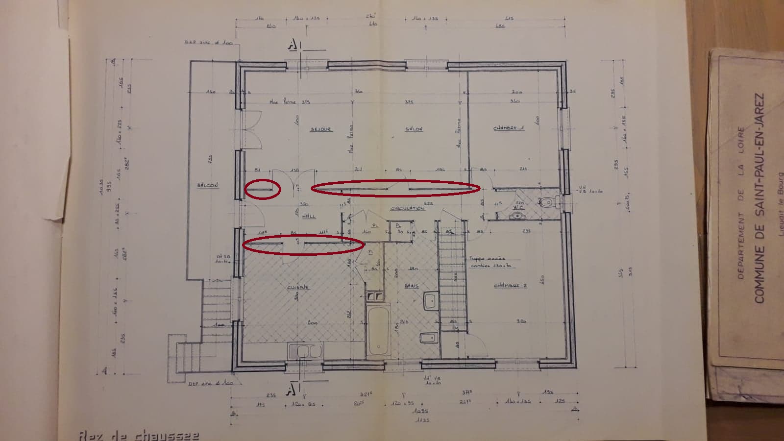

En complément, voici le plan d'origine de la maison, les deux cloisons cassées sont entourées.
Sur le plan, aucune cloison n'est porteuse je trouve que du coup c'est assez trompeur
10. Craquement charpente maison rénovée il y a 5 ans
Certes, mais ce plan ne me dit pas dans quel sens et où sont les fermes ainsi que les solives.
Les cotes sont illisibles en grossissant, mais, à priori la portée totale doit être proche de 10 mètres, le solivage ne peut donc pas être sur cette portée sans appui(s) intermédiaire(s), de même, les solives ne sont sans doute pas d'une seule longueur.
Pardonnez-moi, mais avant de démolir il convient d'effectuer cette vérification, ne pensez-vous pas ?
