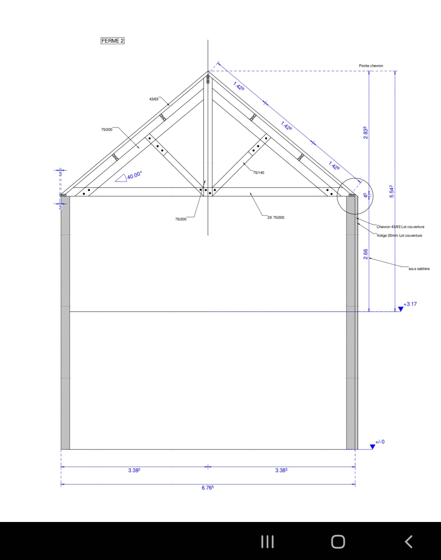

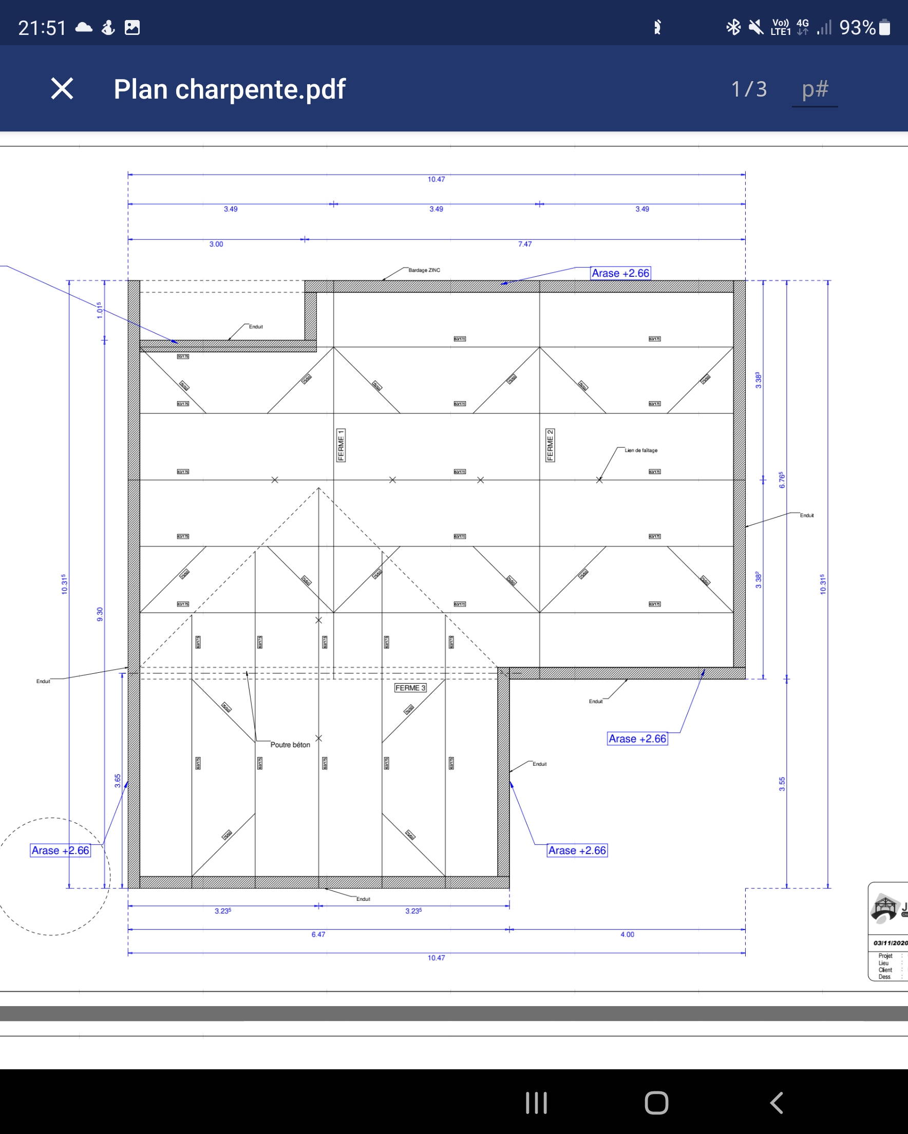

Nous sommes en autoconstruction partielle sur maison neuve (tout sauf maçonnerie et charpente), les charpentiers ont bien bossé mais j'avais pas pensé au détail du solivage du comble perdu...
J'aimerai stocker quelques cartons dans les combles, le solivage est actuellement composé de "solives" 170x30 avec 1.20 m d'entraxe et 3m de portée.
Les solives sur fixées sur une muraliere 170x30 d'un côté et les entraits de fermes de l'autre.
Je voulais passer en 170x63 entraxe 60cm pour stocker des choses légères, en plus du poids des 35cm de ouates soufflées et du faux plafond.  Pensez-vous que les extraits supportons le poids de ce solivage en tenant compte des plans ci-dessous svp ?
Quelle section pour les muralieres me conseillez vous si cela est possible ?
Pensez-vous qu'il vaut mieux simplement diviser l'entraxe actuel par deux ou trois avec du 170x30 ?
