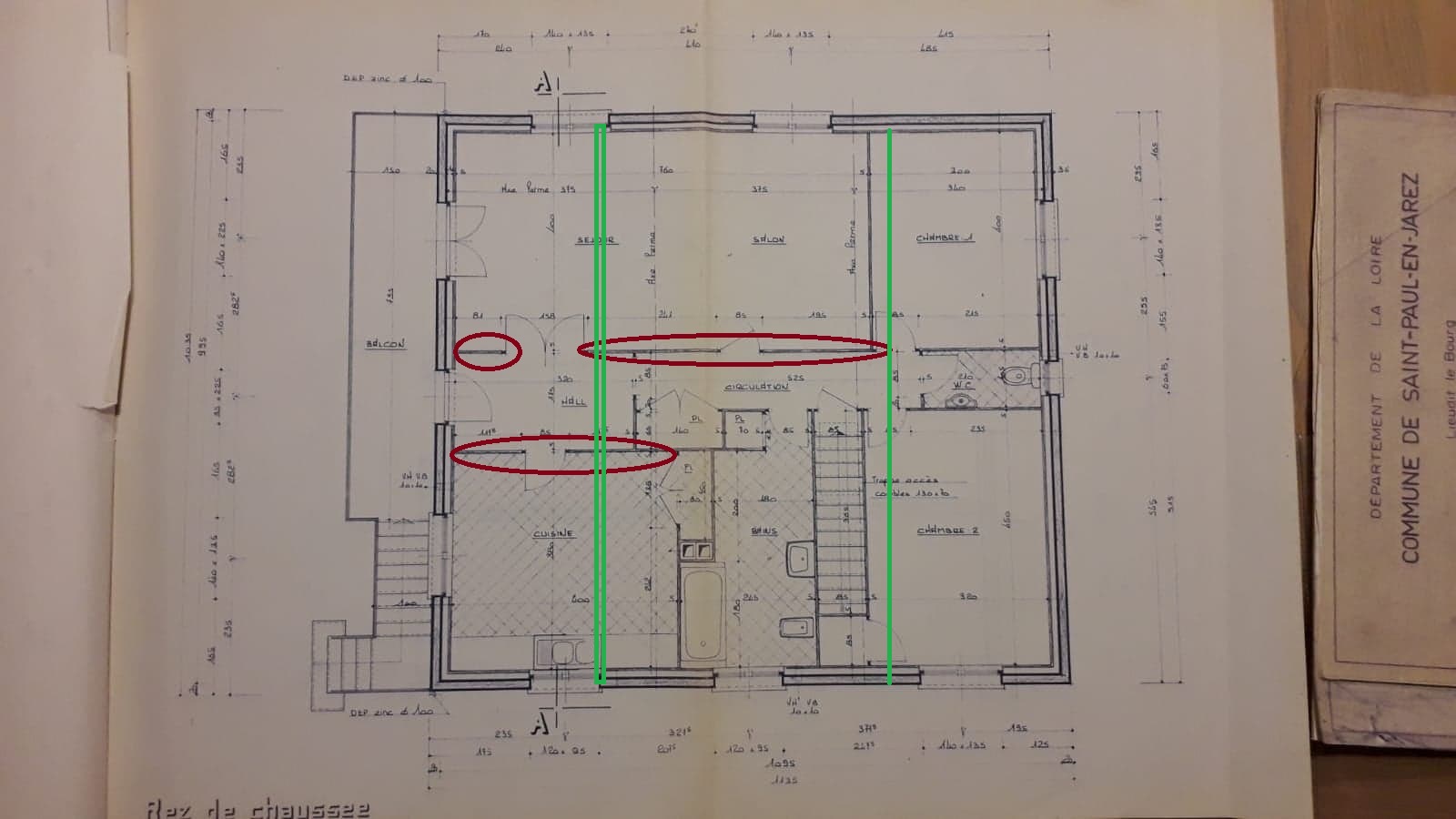

Nous avons réussi à identifier les bruits : ils proviennent bien de la charpente et plus précisément de deux grosses poutres qui traversent nos combles (cf photo). La photo est une photo d'avant les travaux. Aujourd'hui nous avons 40cm d'isolation projeté au sol.

Les fermes sont en vert sur le schéma et les solives sont perpendiculaires aux fermes.
Sur la photo j'ai entouré en orange le sens des fermes.
En effet... Nous nous étions pourtant renseigné auprès d'un plaquiste peut-être que nous ne nous sommes pas tourné vers la bonne personne...
12. Craquement charpente maison rénovée il y a 4 ans
Non, effectivement, ce n'est pas le métier du plaquiste.
En résumé, c'est exactement ce que je pensais, les cloisons démontées venaient en soutient des entraits de fermes sur lesquels sont fixées les solives.
Le bois n'est pas du métal ni du béton qui cèdent d'un coup sans prévenir. Le bois est un matériau qui possède une certaine souplesse (tolérance) et sauf très grosse surcharge, ou défauts, le bois ne cassera pas d'un coup, il souffre, il travaille, il plie. "il se plaint".
Dans votre cas, il est difficile de faire un diagnostic précis, mais il est certain qu'à moyen et long terme  et fonction des charges imposées aux solives, il y aura fléchissement de l'ensemble, c'est inéluctable mais cela peut durer dix ans ou plus. Bien sûr, ne prévoyez rien dans les combles.

Savez-vous comment renforcer la charpente ? Pour réduire les craquement et l'aider à supporter la nouvelle charge .
Bien sûre il s'agit de combles perdues que nous ne comptons pas aménager surtout au vue de la situation
14. Craquement charpente maison rénovée il y a 4 ans
Il faudrait soutenir ces solives par une ou des poutres perpendiculaires, mais sur 10 mètres c'est illusoire, sauf avec un IPE ou HEA, mais là il faut demander à un BE structures.
