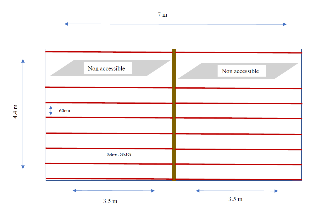

2. Dimension Poutre porteuse Plafond plancher il y a 5 ans
Voilà le plan.
La zone marquée non accessible est une partie ou la hauteur sous couverture est trop petite pour y accéder donc aucune charge sur cette partie même provisoire.
La toiture est en bac acier, charpente metallique IPN Panne C pour info.
J'ai choisi des solive plutot qu'un plafond simple pour entretien et/réaménagement de l’électricité ou autre système de ventilation possible dans le futur.
Ce sont des fin de chantier que j'ai eu pour pas trop cher et j'aimais le style des poutres apparentes.
Sinon j'avais pensé mais moins esthétique 3 poutres porteuses sous les solives  ce qui ramène à 1.75m au lieu de 3.5m. Mais là encore quelle dimension? est ce que 3 solives suffiraient ou 1 grosse section au milieu et 2 solives 58/168 en renfort de chaque côté?
3. Dimension Poutre porteuse Plafond plancher il y a 5 ans
Il faudrait un lamellé-collé en section 110 x 315.
Les solives que vous possédez sont correctes mais pour l'OSB il faut des entraxes de 500 pour que les petites rives des dalles reposent et soient fixées sur les solives.

7. Dimension Poutre porteuse Plafond plancher il y a 5 ans
Je n'avais pas bien compris la question ............. Trois poutres intermédiaires avec entraxes de 1750 passent en 100 x 250.
En revanche, si vous voulez utiliser des 72 x 222 il fait les placer tous les 1 mètre.
