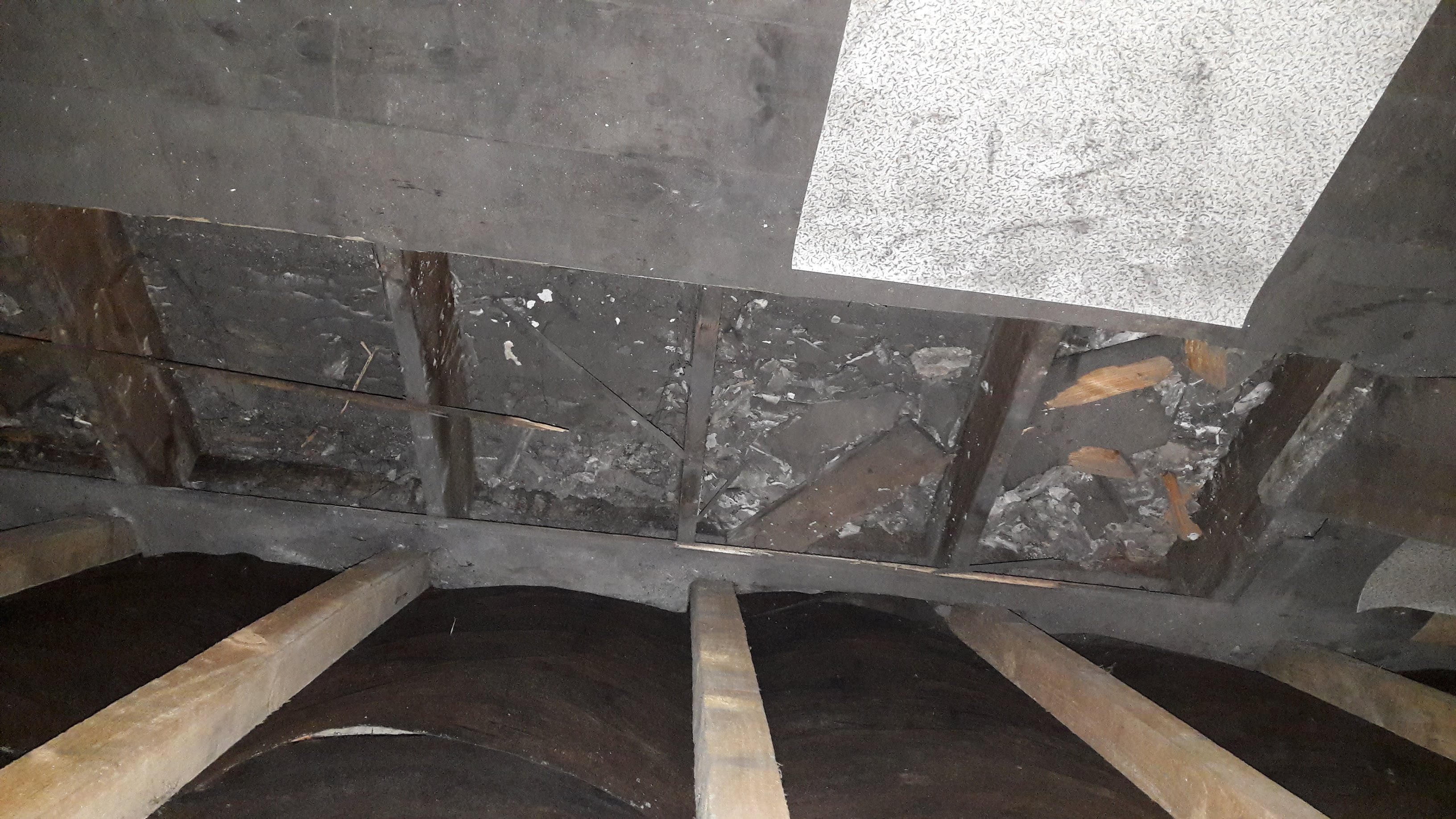

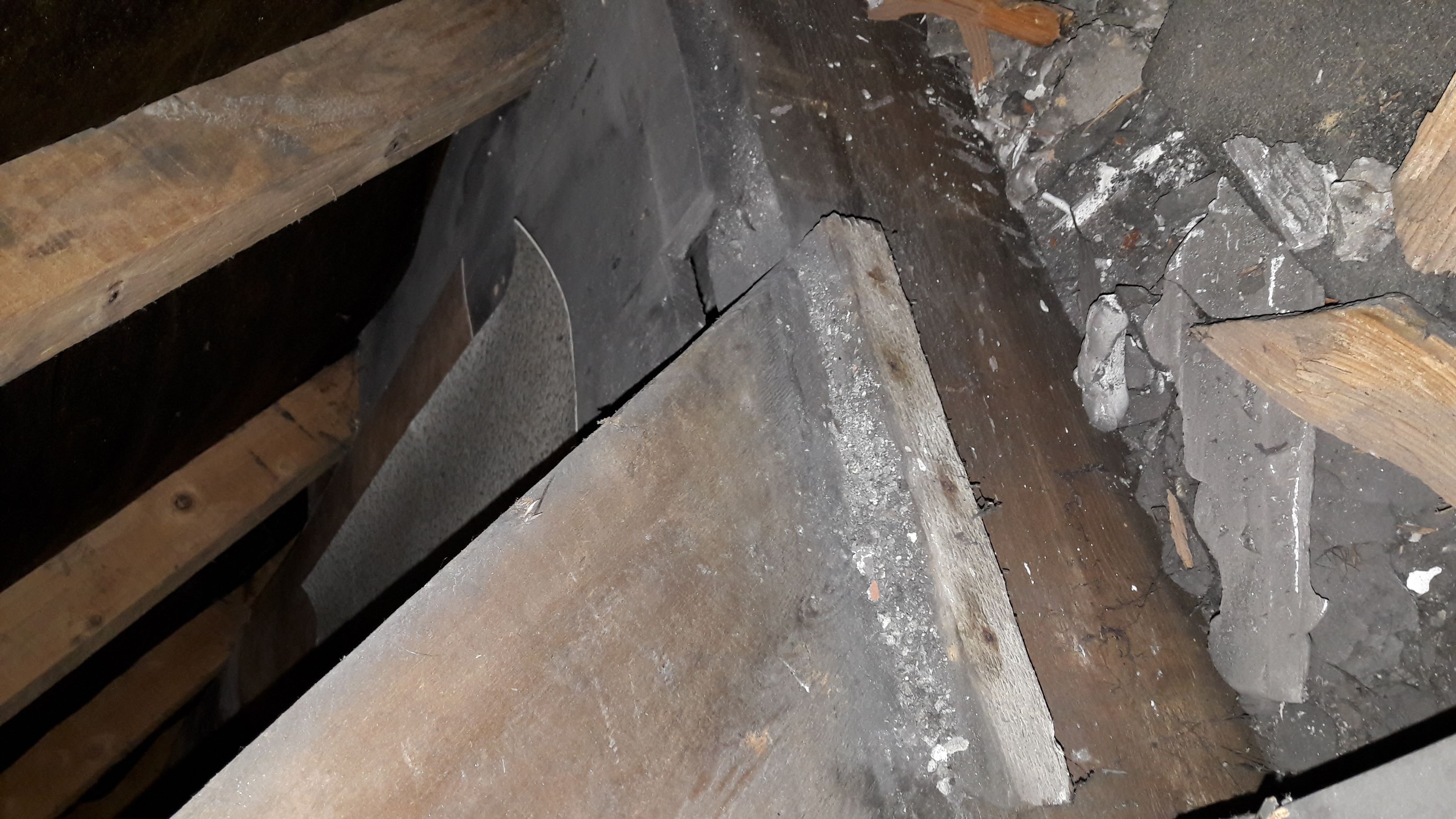

Les solives sont parallèles à l'entrait et sont de section 28x180mm environ. Elles ont une portée de 3,5 m car un mur en brique de 10cm d'épaisseur environ au R+1 semble porter ces solives. L'entraxe de ces solives est de 38 à 40 cm

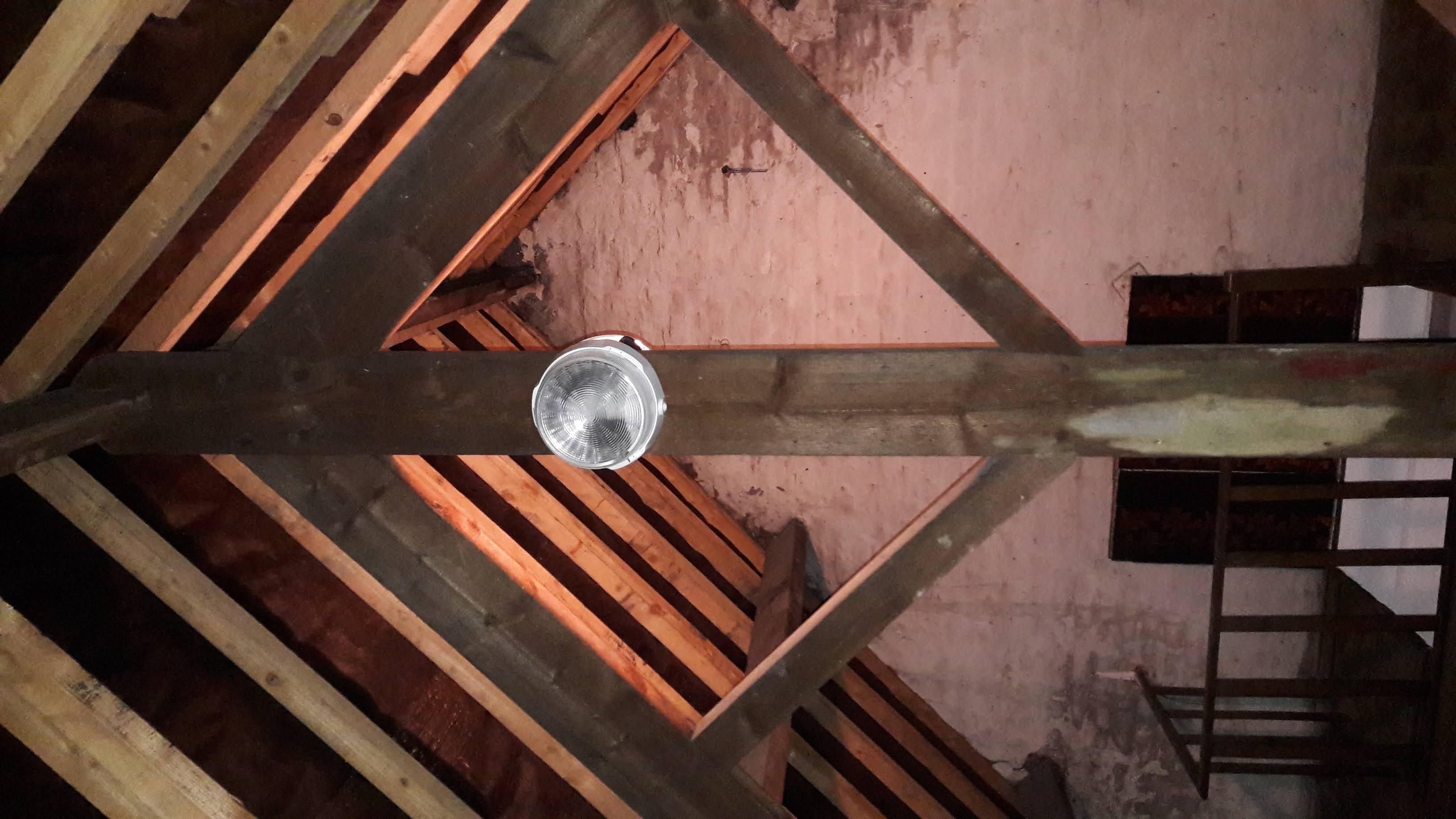

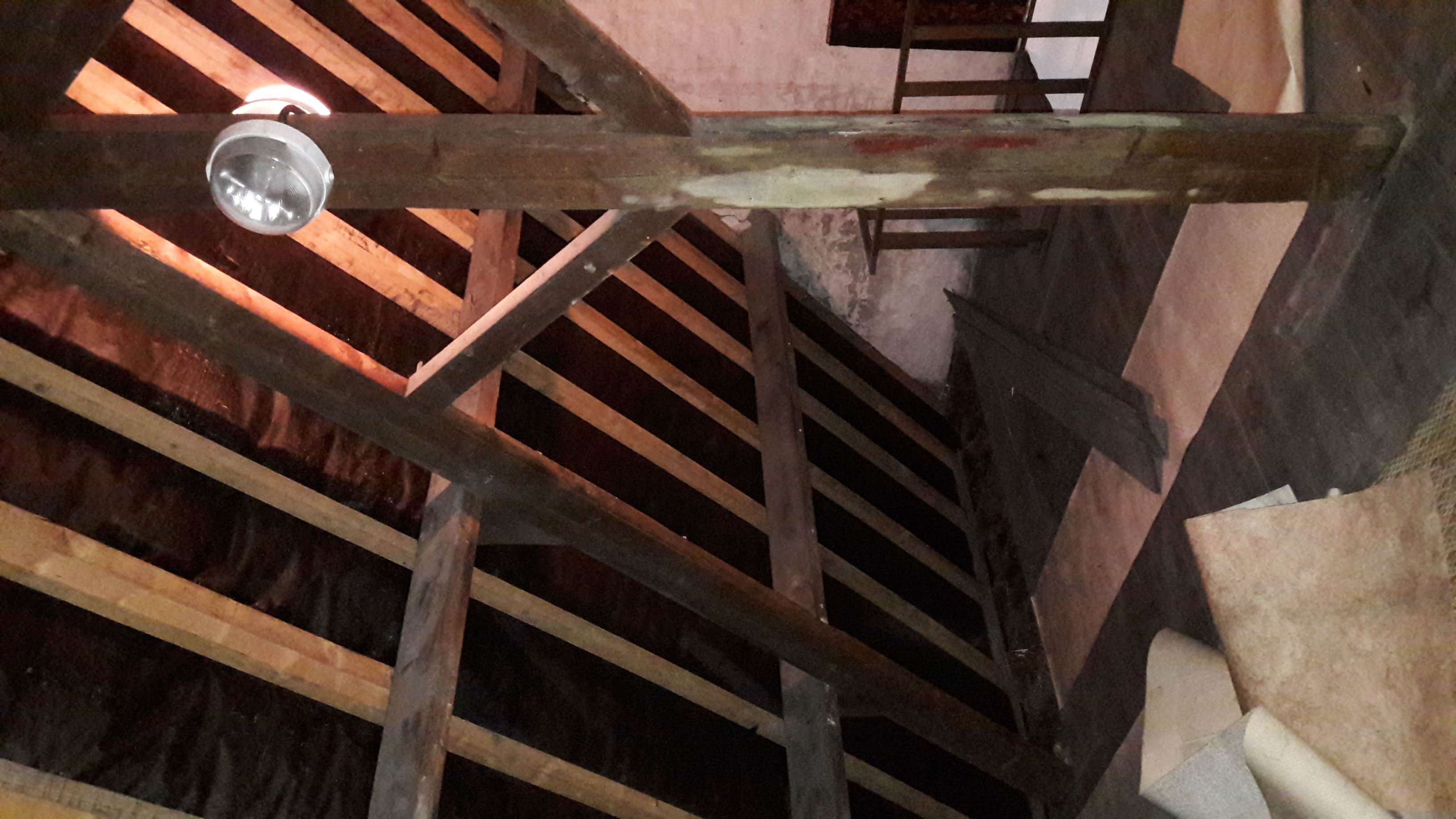

1 - Je pense remplacer des solives (adaptées et conformes par rapport aux charges) par de nouvelles afin de supporter une chambre. Au vu des photos, pensez-vous que ces solives servent d'entrait ? Puis-je les démonter sans risque de fragiliser la charpente ? Elles semblent être coupées à mi-bois et posées sur la sablière. Je ne peux pas voir pour le moment si les chevrons y sont fixées. 2 - Le mur au R+1 qui va de pignon à pignon est constitué de briques, montant en bois.... Il est en alignement avec un mur et une arche au rez de chaussée qui est aussi en alignement avec des murs porteurs à la cave. Je souhaite remplacer le mur du R+1 par un mur porteur en ossature bois pour supporter le nouveau solivage des combles. Qu'en pensez-vous ? 3 - Pour que la chambre soit plus exploitable, je pensais faire modifier le poinçon par : Mise en œuvre de renforts par pieds droits sous les arbalétriers et repos de charge sur entrait. Mise en œuvre d’entraits hautes boulonnées pour moisage du poinçon existant. Découpe du poinçon et des contrefiches pour libérer l’espace. Cela vous semble t-il faisable ?

1 - Je pense remplacer des solives (adaptées et conformes par rapport aux charges) par de nouvelles afin de supporter une chambre.  Au vu des photos, pensez-vous que ces solives servent d'entrait ?  Non, l'entrait se situe sous le poinçon et les arbas, en principe il est indépendant des solives.
 Puis-je les démonter sans risque de fragiliser la charpente ?  Oui, mais vous le verrez en démontant le plancher  Elles semblent être coupées à mi-bois et posées sur la sablière. Je ne peux pas voir pour le moment si les chevrons y sont fixées.
Mise en œuvre de renforts par pieds droits sous les arbalétriers et repos de charge sur entrait. ?  Non, l'entrait n'est pas porteur, il travaille en traction pas en flexion, vous ne pouvez pas descendre les charges sur l'entrait
Cela vous semble t-il faisable ?   Non, pas sans l'intervention d'un BE charpente pour recalculer l'ensemble de la ferme. Les contrefiches mettent la partie haute du poinçon et traction et la partie passe en compression sur l'entrait juste au-dessus du mur sous-jacent. La transformation d'une ferme est toujours très périlleux, dans la mesure où le travail de chaque pièce de bois et des assemblages vont se trouver modifiés.
