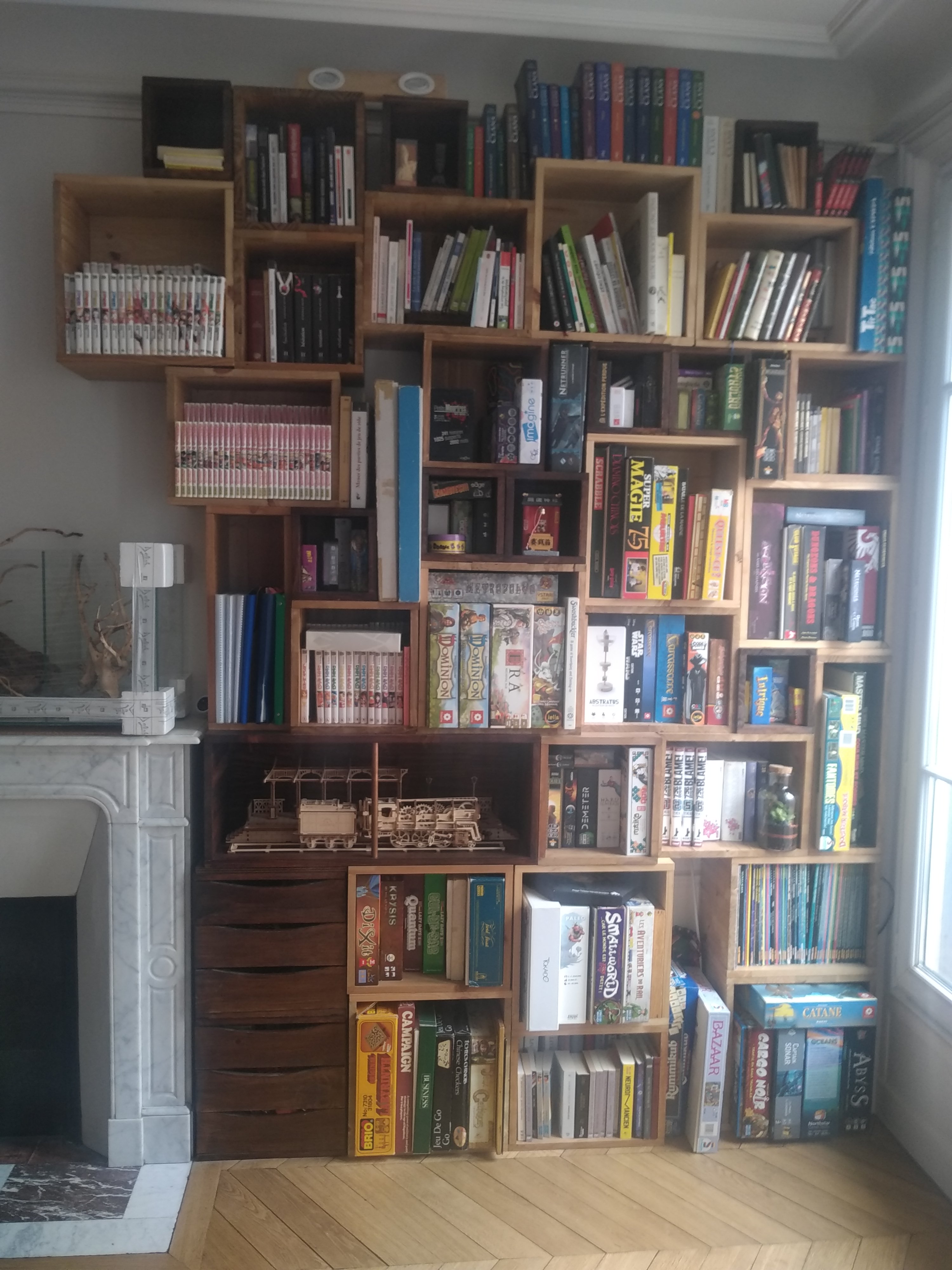

Je vis dans Paris au 3ème étage. Avec mon compagnon nous sommes en train de meubler notre salon et nous avons installé une bibliothèque assez lourde sur toute une longueur  : tout repose sur le sol. J'aimerais rajouter un aquarium de 120 Litres ( donc 120 kg) sur la cheminée. Mais je me demande si le poids ne devient pas trop important.
J'ai un parquet en chêne dans un immeuble datant de 1893 . Le parquet est posé sur des lambourdes
Merci d'avance

Vous comprendrez bien que sans rien connaitre de l'existant, sans même savoir dans quel sens est posée cette bibliothèque par rapport aux solives et lambourdes, il est impossible de répondre. Ce qui peut être dit, c'est que dans les années 1900, on ne vivait pas comme de nos jours, les charges appliquées aux plancher n'étaient pas si importantes et la charge concentrée permanente que représente une bibliothèque est peut-être quelque peu risquée à moyen et long terme.
Quant à l'aquarium, je vous conseille vivement de prendre une assurance spécifique, si tant est que votre assureur l'accepte.

merci , je vais essayer de me renseigner auprès du syndic pour avoir les plans de l'immeuble.
Si je visse une partie de ma bibliothèque au mur est ce que le poids sera moindre sur le parquet ?

Oui, c'est évident. Par ailleurs, si vous placiez un panneau de contreplaqué 19 mm de la largeur de ces éléments, la charge serait mieux répartie. Il faudrait également savoir si le parquet est posé sur lambourdes, elles-mêmes sur solives ou directement sur solives. Le but est de savoir si les solives sous-jacentes sont parallèles ou perpendiculaires au mur, ce qui change le diagnostique.

poser un panneau de contreplaqué au sol ? c'est bien ça ?
J'attends que le syndic me réponde pour la position des solives

Oui, c'est cela
