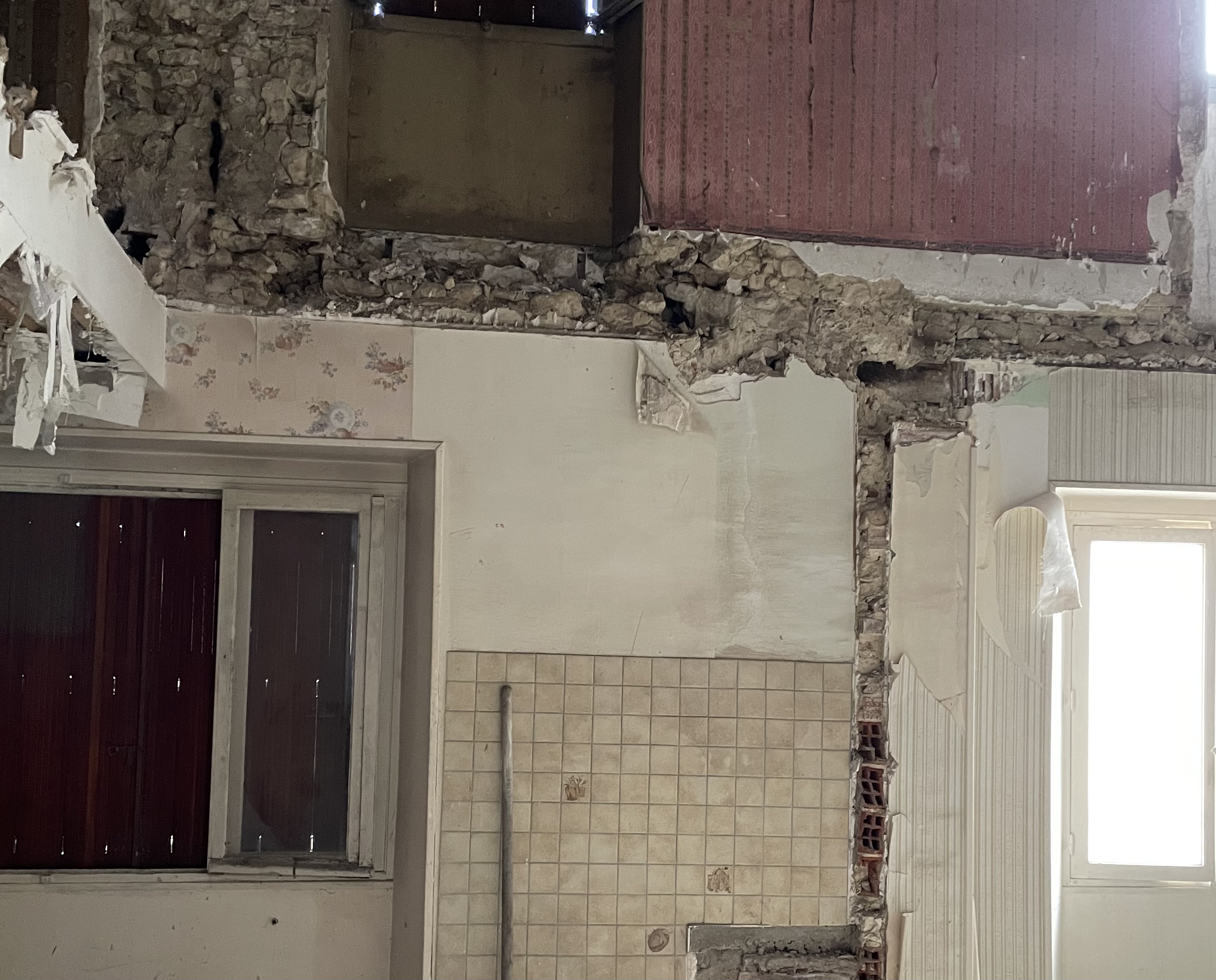

J’en prends bien note mais le soucis est que les linteaux doivent environ 2 m de longueur. Sachant que la poutre actuelle en 300x300 au dessus d’une des fenêtres et je me demande pourquoi ça n’a pas bougé. Je vous joint une photo

Donc c'est bon, une muralière en 360 qui prend les deux fenêtres avec des corbeaux de chaque côté des fenêtres.
