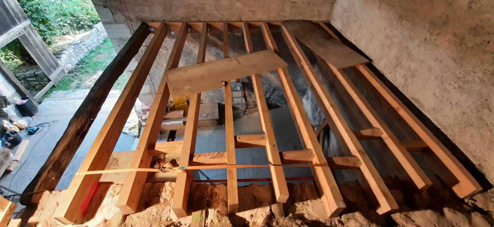

Le chantier est terminé ! Le plancher est entièrement remplacé. Nous avons opté pour un plancher douglas avec mi-bois.
Merci bcp pour votre aide et vos infos pour la pose et le dimensionnement !
Je reviendrai surement pour d'autre chantiers ^^
Avant :
Après :
Après placage et peinture :
