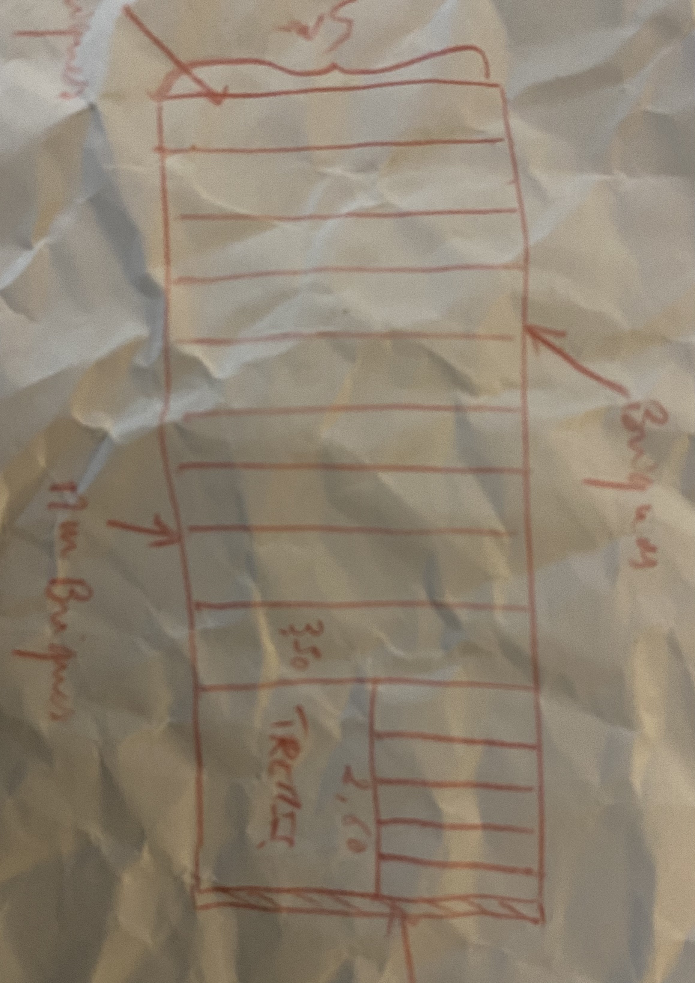

j’ai quasiment fini mon Solivage, il me reste juste l’antre mis de l’escalier à réaliser. Pour cela peux tu me conseiller: faut il doubler le chevêtre ou renforcer certains points?

Ci dessus un schéma rapide, pas à l’échelle et ne respectant pas non plus le nombre de solives telles tout les 35,7 cm

Le chevêtre probablement pas, mais la solive d'enchevêtrure qui va recevoir une charge concentrée, sans doute que oui, elle sera sans doute d'une section plus importante, notamment en hauteur.

Vous parlez bien de la dernière solive sur laquelle le chevêtre viendra se fixer d’un coté et de l’autre sur le mur? Quelle section me conseillez vous pour cette solive d’enchevêtrement ?
Autre question, côté mur, mieux vaut réaliser un ceinturage  avec muraliere afin de préserver la même technique sur tout le plancher, ou sceller le chevêtre dans  le mur(il me reste le haut à couler)?
merci beaucoup!

Pour déterminer la solive d'enchevêtrure, j'ai besoin de connaitre la dimension de la trémie, pour déterminer les réactions d'appuis du chevêtre et la position de sa fixation sur ladite solive d'enchevêtrure. Le croquis n'est pas lisible.
