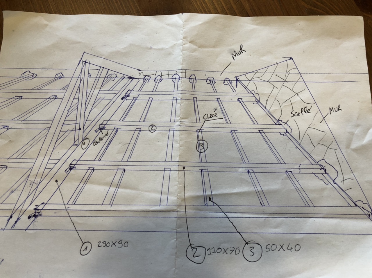

Je suis fraichement inscrit sur le forum, et j'ai besoin d'un oeil avisé ou d'un simple commentaire liée à la problématique a laquelle suis confronté.
J'habite une maison avec une toiture traditionnelle "isolé" par une espèce de cannisse recouvert de petite particule de liège.
Ma question est la suivante peut on aménager les combles?
Je souhaiterais aménager qu'un seul coté des combles à des fin de stockages
je joints un croquis et une photos je peux répondre à tout les interrogations.
je me doutes bien qu'il failles faire quelques modifications.
Croquis
https://ibb.co/FDrDTH5
Photos
https://ibb.co/4KVFJdT
https://ibb.co/m4RzWpf
https://ibb.co/J2bwpmR
Une âme charitable pour me donner sont avis?
A bientôt et merci

Aucune information sur le dimensionnement, aucune information sur les entraxes des éléments porteurs, aucune information sur les charges à stocker, aucune information sur les charges actuelles (plafond) = Aucune boule de cristal = Aucune possibilité de réponse.

Au dessous de cette "isolation" il y des petites poutres qui ancré dans le mur qui supporte un plafond en brique. elle ne son pas supporté par cette structure.
elle sont relier entre elles par des éclisses métalliques au milieu.
je souhaiterais mettre de l'OSB et Stocker des cartons vêtements et quelque outils

Je n'ai pas tous les éléments afin de faire les calculs de structure, mais les sections me font dire que je vous déconseille vivement de faire quoi que ce soit sur cette surface tout juste prévue pour porter le plafond plâtre.

Cela ne change rien à ma réponse.

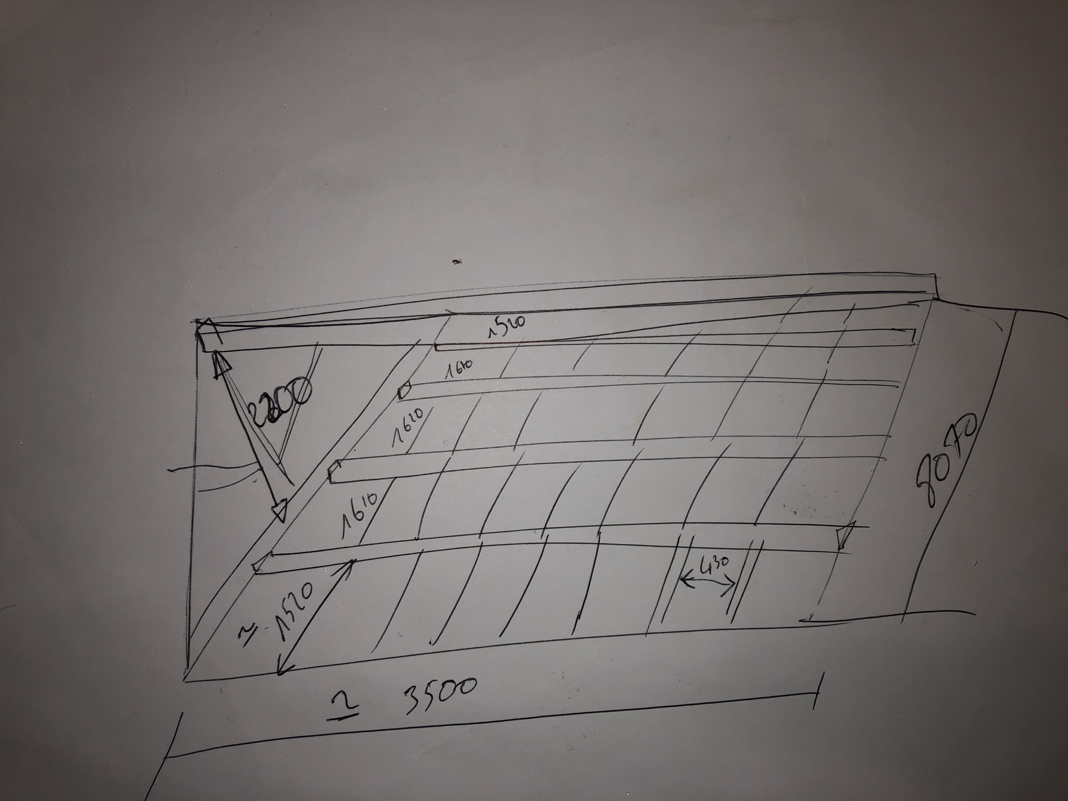

9. Aménageable or not aménageable? il y a 2 ans
Merci!
Est ce possible en intercalant une ou deux poutres de lg 3500mm entre chaque poutre scellé Dun coté dans le mur autre sur la charpente?
https://ibb.co/3fK4X6s
merci du temps que vous accordé à répondre à tant de sollicitations
10. Aménageable or not aménageable? il y a 2 ans
NON, NON et NON ! Vous êtes du genre têtu, mais contre un breton vous ne gagnerez pas !!! Vous reportez les charges du plancher sur un entrait de ferme qui n'est pas porteur, pardonnez-moi, mais vous rêvez.
