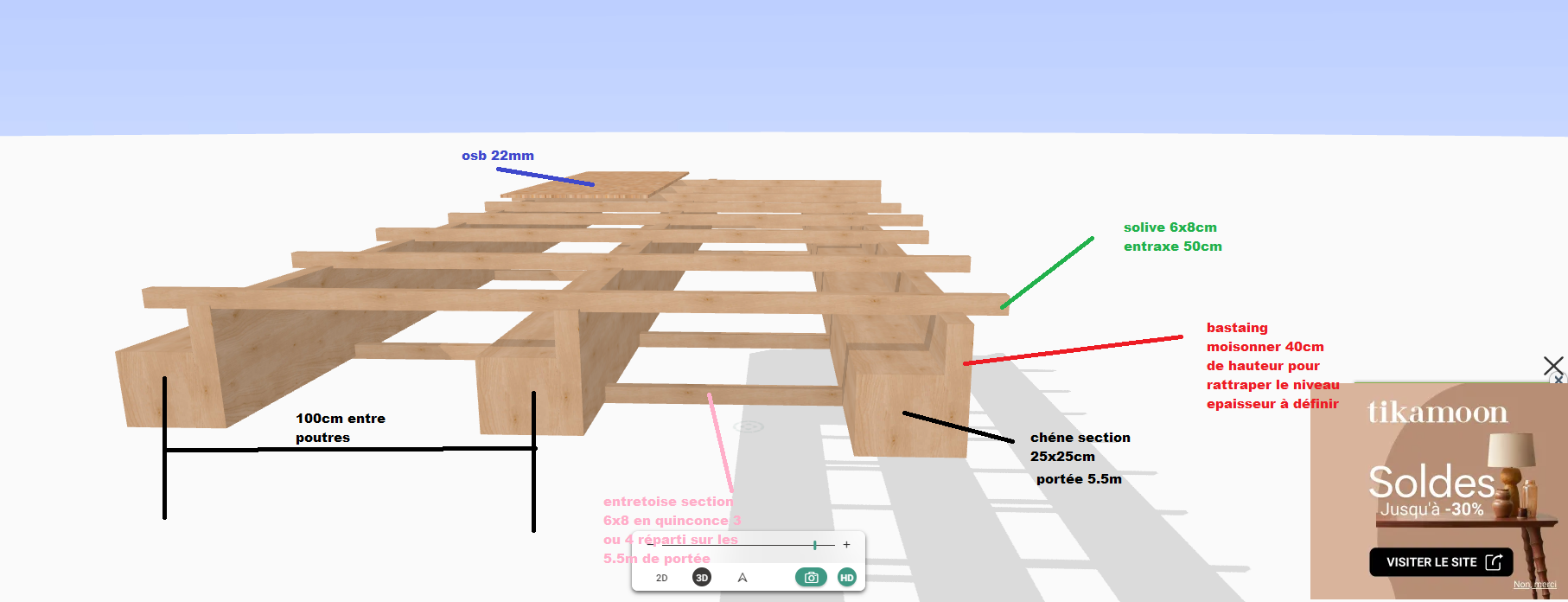

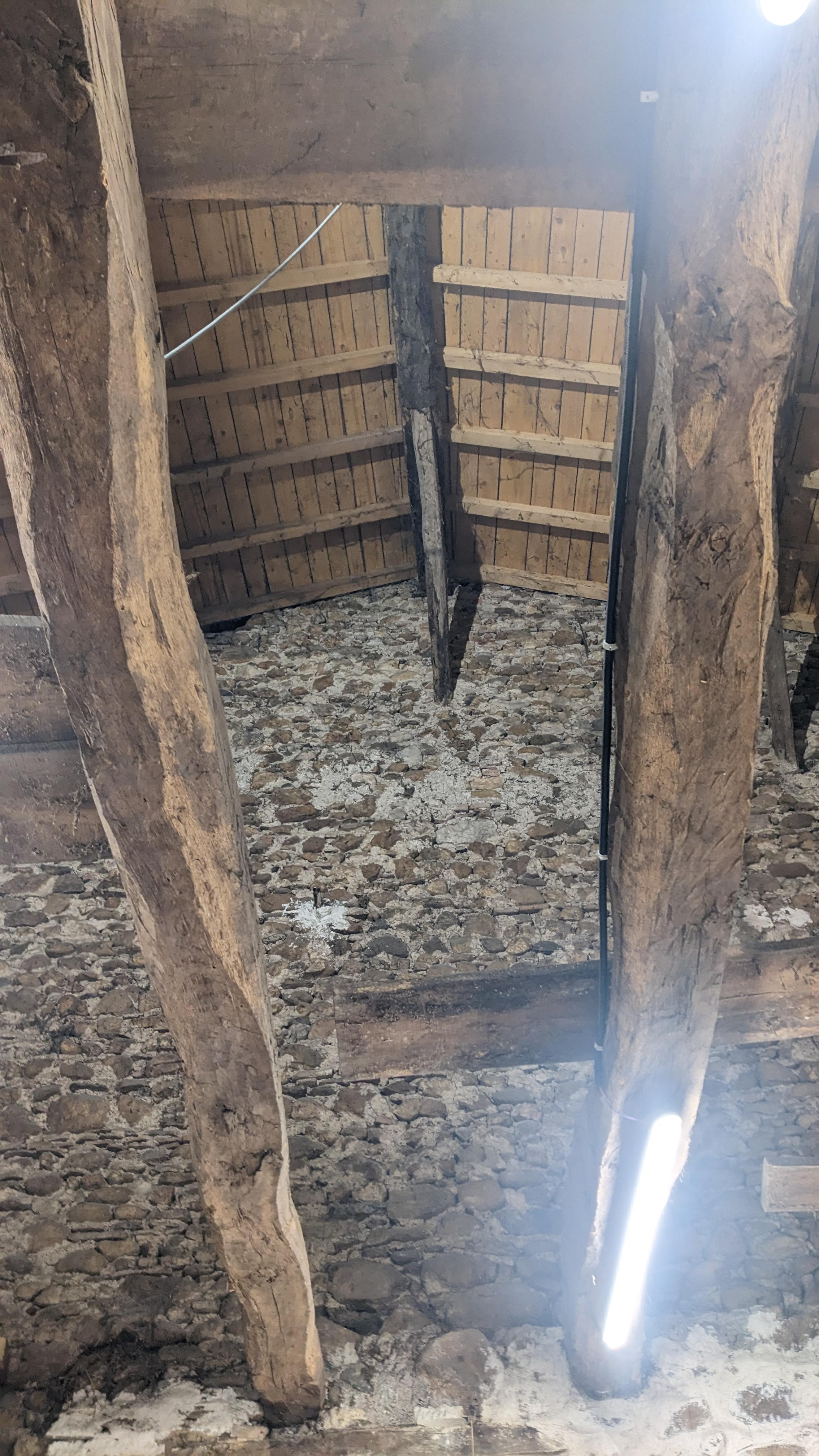

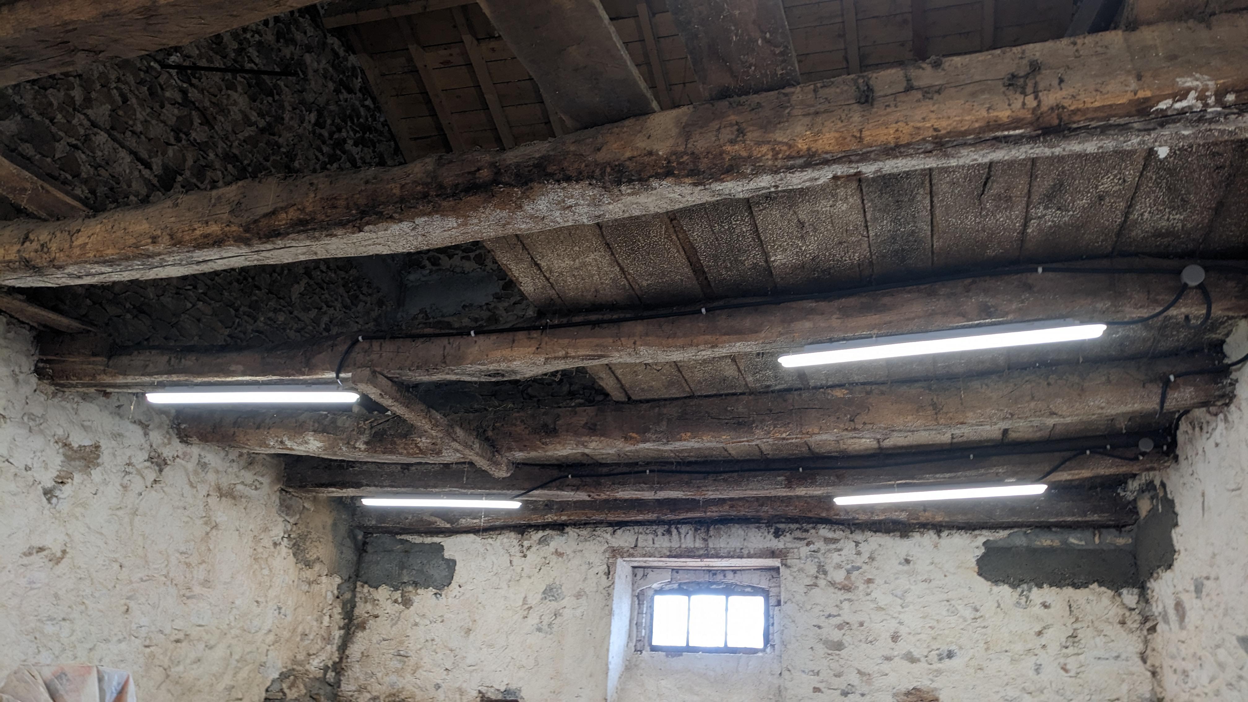

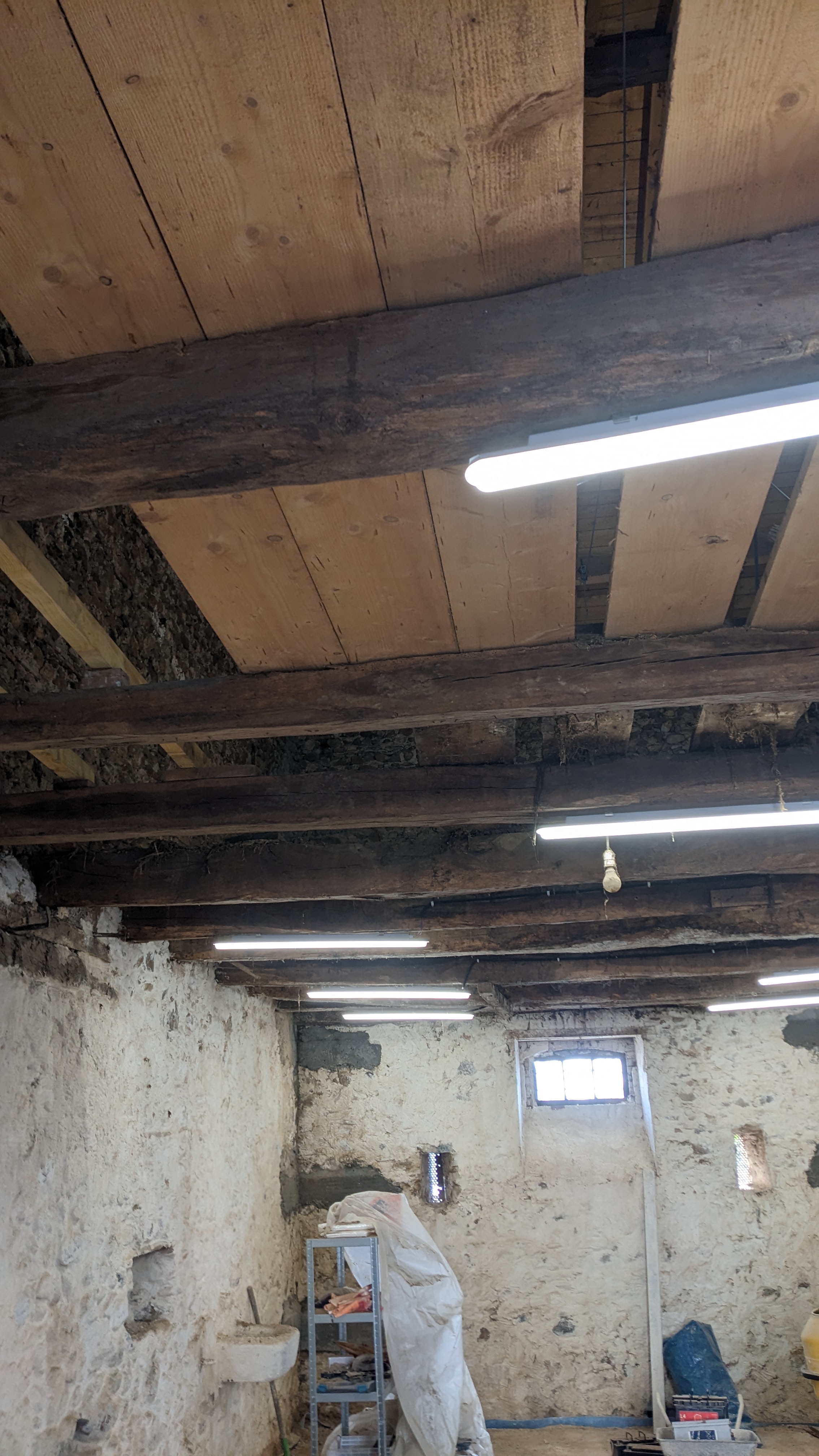

J'ai fait des plans et des photo avant d'effectuer le montage car je voulais avoir ton avis
Un charpentier qui est venu voir le chantier m'as conseillé de mettre des bastaing pour rattraper le niveau 20 cm de différence entre le sommet de la poutre la plus haute et la poutre la plus basse ) + des entretoises pour rigidifier l'ensemble
Il y'a 11 poutres en chéne en tout réparti sur une piéce de 60m² ( 5.5m de largeur x 11m de longueur )
Est que les poutres en chêne 25x25 vont tenir le poids des 150+90kg/m² ?
Est qu'il est pertinent de mettre des entretoise en sachant que les solives ont le même effect pour moi mais je me trompe peut être ?
Sur le plan en 3d bien sur ce n'est qu'un exemple du montage envisagé
