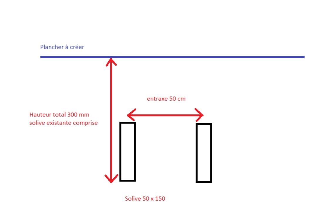

Merci pour ton aide et les détails apportés. Je t'ai fait perdre du temps car je me suis sûrement mal exprimé j'ai 300 mm de disponible pour le solivage complet (ancien + nouveau) soit 150 mm au dessus de l'ancien solivage. J'ai fait un dessin pour mieux l'exprimer.

Est ce qu'un "moisage coller visé" des solives existantes sur un ou chacun des côtés peu s'envisager?

Il y a un plafond sous les solives ou non ? S'il y a un plafond, il faut mieux oubliez, ce sera trop compliqué.
7. Solivage trop faible il y a 3 ans
Oui il y a un plafond sous les solives
8. Solivage trop faible il y a 3 ans
Pour ce faire, il faudrait que le plafond soit désolidarisé des solives. De plus vous aurez à percer des trous de D. 12 près des appuis, sur les trois pièces de bois en même temps pour qu'il n'y ai AUCUN jeu. Or avec un entraxe de 500 soit un espace entre solive de 450 moins 76 (2x38) = 374 vous ne disposerez pas de suffisamment de recul pour une perceuse et une mèche de minimum 140mm pour un perçage très précis et perpendiculaire aux bois.
Désolé, mais je en peux pas vous encourager dans une telle entreprise vouée à un échec à plus ou moins long terme.
9. Solivage trop faible il y a 3 ans
Je comprends et vous remercie pour toutes ces explications qui fond que je vais écarter cette solution.
