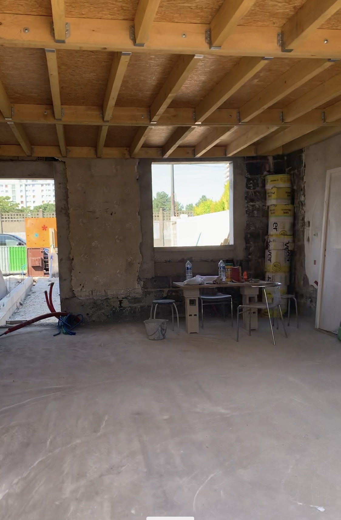

Bonsoir, N’étant pas du tout du métier je vais essayer d’expliquer avec mes mots et quelques uns apprit sur les dizaines de sites consultés avant de poster ce message même si l’idéal serait de poster des photos pour une compréhension plus simple, néanmoins je vais essayer d’être clair. Pour la rénovation d’une maison des années 30 j’ai fait appel à une société pour refaire la création d’un plancher bois. En gros on a garder les murs et on est parti de zéro car l’idée c’était d’avoir une pièce ouverte de 7,40 sur 4,60 avec à l’étage 2 chambres et une pièce d’eau. Pour cela la société a encastrée (cimentée) au mur 6 poutres/solives de 5m de la manière suivante. - une première à fleur de l’un des murs et boulonnée à ce même mur a plusieurs endroits sur toute la longueur avec une tige de 12mm - la deuxième et troisième à 3m pour création de la trémie, les deux étant boulonnées ensembles - la quatrième et cinquième à 2,20/2,5 de la 2ieme et 3ieme, elles aussi boulonnées ensembles - et la dernière à fleur à l’autre extrémité de la pièce également boulonnées sur toute la longueur Toutes sont encastrées (cimentée) au mur de 15/20cm Perpendiculairement à toutes ces « poutres » des solives ont été fixées tout les 45 cm avec des sabots à l’exception de la trémie qui fait 300 sur 80. Ou j’ai des gros doutes c’est sur là dimensions des poutres et solives car toutes cette structure décrite a été faite avec des bastaing 160x63 et j’ai l’impression que c’est un peu léger au vu de ce que j’ai pu lire sur différent site. Pouvez-vous me dire les risques si il y en a? J’ai essayé d’être clair et m’en excuse si cela n’est pas le cas. Il n’y a pas la possibilité de poster de photo. Après validation de ce post j’espère pouvoir en ajouter. Merci pour ceux qui prendront le temps de lire et éventuellement de répondre.

Premièrement merci d'avoir donné de votre temps pour analyser ma situation.
Voici un croquis de ce qui a été fait en complément des photos que j'ai mit en réponse.

Comme expliqué je ne suis pas du tout du métier mais je pense qu’il s’agit d’entraxe de 40 car les plaques OSB ont bien été posées perpendiculaire de manière à ce qu’elles soit toutes cloutées/visées sur les extrémités.

Merci beaucoup pour cette analyse.
le soucis c’est que la rénovation est finie.
ce qui m’a alerté c’est la déformation qui est de 3 cm au milieu de ce qui fait office de poutre!
j’ak retrouve des anciennes photos qui m’ont permis de mieux explique la situation.
aujourd’hui la seule solution serait de solidifier par le dessous.
Une pièce métallique scellée au mur de 3cm sur 12cm pour chaque poutre ne pourrait pas être une solution.
la poutre s’appuierait sur cette plaque? On passerait sur une épaisseur totale de 16 en bois et 3 voir 4 en métal (métal à définir)
Je sais que c’est du bricolage mais je n’ai pas d’autres options à l’exception de jeter par la fenêtre 100000 euros de travaux.
