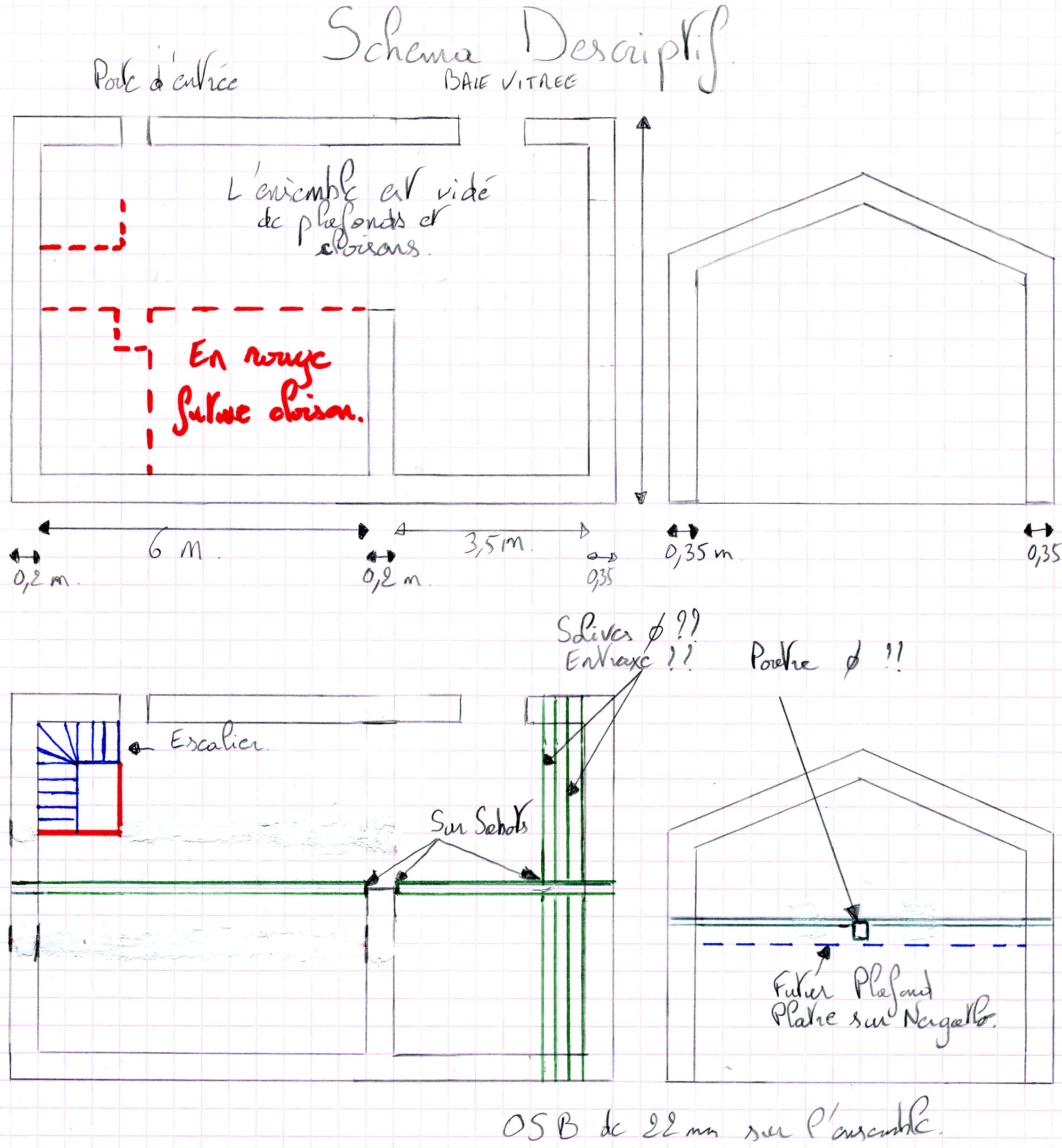

Pour mon projet de plancher, je souhaite créer une chambre double dans la grande partie (récupération de 14m2)et une salle d'eau dans la petite (récupération de 8m2).
Je vous joins un schéma descriptif de ce que je veux faire.
Pensez vous que cela soit possible?
Quel devrait être le diamètre de mes poutres centrales?
Quel devrait être le diamètre du solivage perpendiculaire et l'entraxe?

Les pièces font 6x6m et 3,5x6 m.
Pensez vous que la cloison centrale presque complète dans la pièce de 6x6 puisse servir de poutre centrale si nous y faisons une semelle béton dessous?

Poutre en bois lamellé-collé de fabrication française GL24, portée 6000, bande de chargement 3000 - section 160 x 495 - Poids 250 kg - Réactions aux appuis 2500 kg - Surface d'appui 160 x 100 mm.
Poutre en bois lamellé-collé de fabrication française GL24, portée 3500, bande de chargement 3000 - section 110 x 315 - Poids 70 kg - Réactions aux appuis 1420 kg - Surface d'appui 110 x 100 mm.
Solives BM, portée 2945 - Entraxes 500 - Section 75 x 150 ou entraxes 417 pour section 63 x 150.
