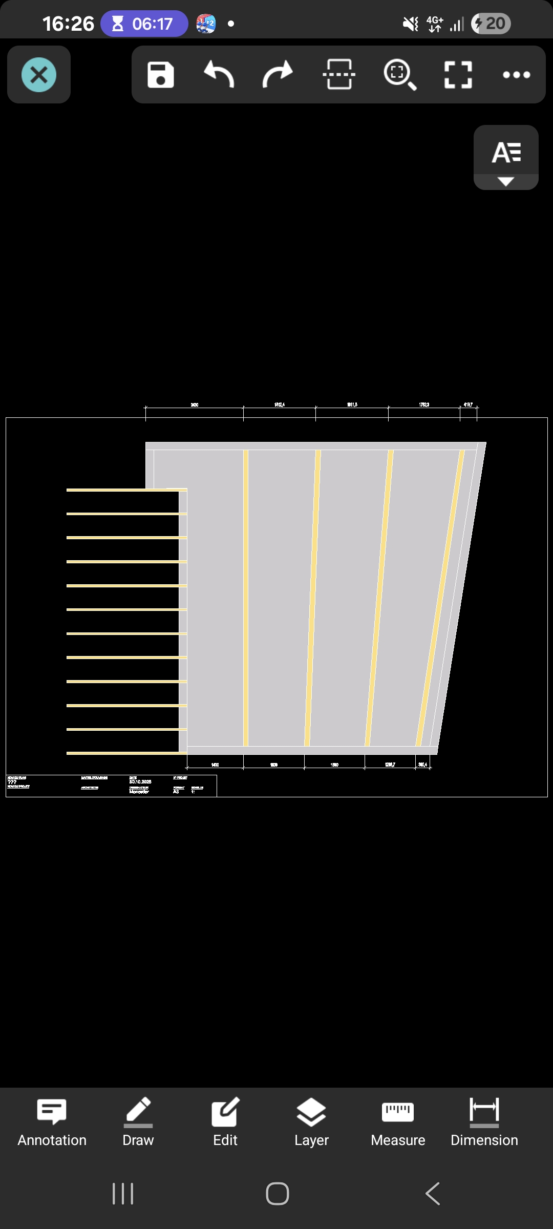

je suis en pleine construction d'un garage en parpaing.
Toit plat avec acrotère , pente 6%, bac acier isolé  0.6
Pente dans les 6.5m
j'habite en seine maritime 76
j'ai fait appel a un charpentier qui me propose le plan ci dessous avec l' installation de 4 pannes en LC 120x360 avce un entraxe de +/- 1,50m
Pensez vous que çà soit suffisant ?
d'avance un grand merci

Si, c'est correct y compris les 10 kg/m² supplémentaire pour risque d'accumulation de neige.

Merci de votre retour car ça me stress ces grandes longueur de porté.  Nb: Si je rajoute un plafond avec placo dans l avenir , c'est bon également ?

BA 13 sur ossature métallique, oui.
