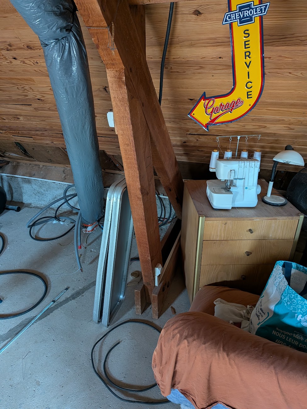

J'habite une maison en pierre avec charpente traditionnelle dans le Finistère (jamais de neige, mais parfois du vent). Au dernier étage, j'ai de vastes combles semi-habitables avec sol en hourdis béton dans lesquels j'aimerais installer un faux plafond à une hauteur de 2m50. Voici à quoi ça ressemble actuellement (pardonnez le bazar, je suis en train de tout vider et d'enlever le lambris qui recouvrait l'isolation).
Pour ce faux plafond, j'aimerais donc faire un solivage qui aurait uniquement pour vocation de supporter le ferraillage, le placo et (très) occasionnellement le poids d'un homme si un accès au toit / à la VMC est nécessaire. Vous voyez où je veux en venir : j'aimerais que le solivage prenne appui sur la ferme à entrait retroussé au centre (sujet tant débattu).
La configuration est la suivante :
Mur en pierre ---- 300 cm ---- Ferme ---- 360 cm ---- Mur en pierre
Précision importante : l'entrait actuel est plus bas que le seuil de 2m50. Mon idée était donc de fixer deux madriers en moisage à peu près à hauteur de la panne intermédiaire, sans toucher à l'entrait actuel, sur lesquels je viendrais mettre en place des sabots pour le solivage.
Autre précision, à cette hauteur le plancher ferait environ 250 cm de largeur, ce qui représente donc une surface au sol d'environ 16 m2 (9 + 7).
La section des albalétriers et du poinçon est de 75 x 200. Voici quelques photos supplémentaires :
J'en viens donc à ma question : je sais qu'une ferme n'est normalement pas conçue pour supporter un plancher. Mais compte tenu de la faible charge à supporter et de la petite surface à couvrir, serait-ce envisageable ici ?
Merci d'avance pour votre aide.
1. Solivage de plancher non habitable sur ferme il y a 4 mois
Pour donner une réponse objective, il faudrait recalculer la ferme et lui adjoindre cette charge supplémentaire. Pour cela il vous faut voir un BE charpente.
2. Solivage de plancher non habitable sur ferme il y a 4 mois
C'est ce que je redoutais :) Merci quand même pour la réponse.
