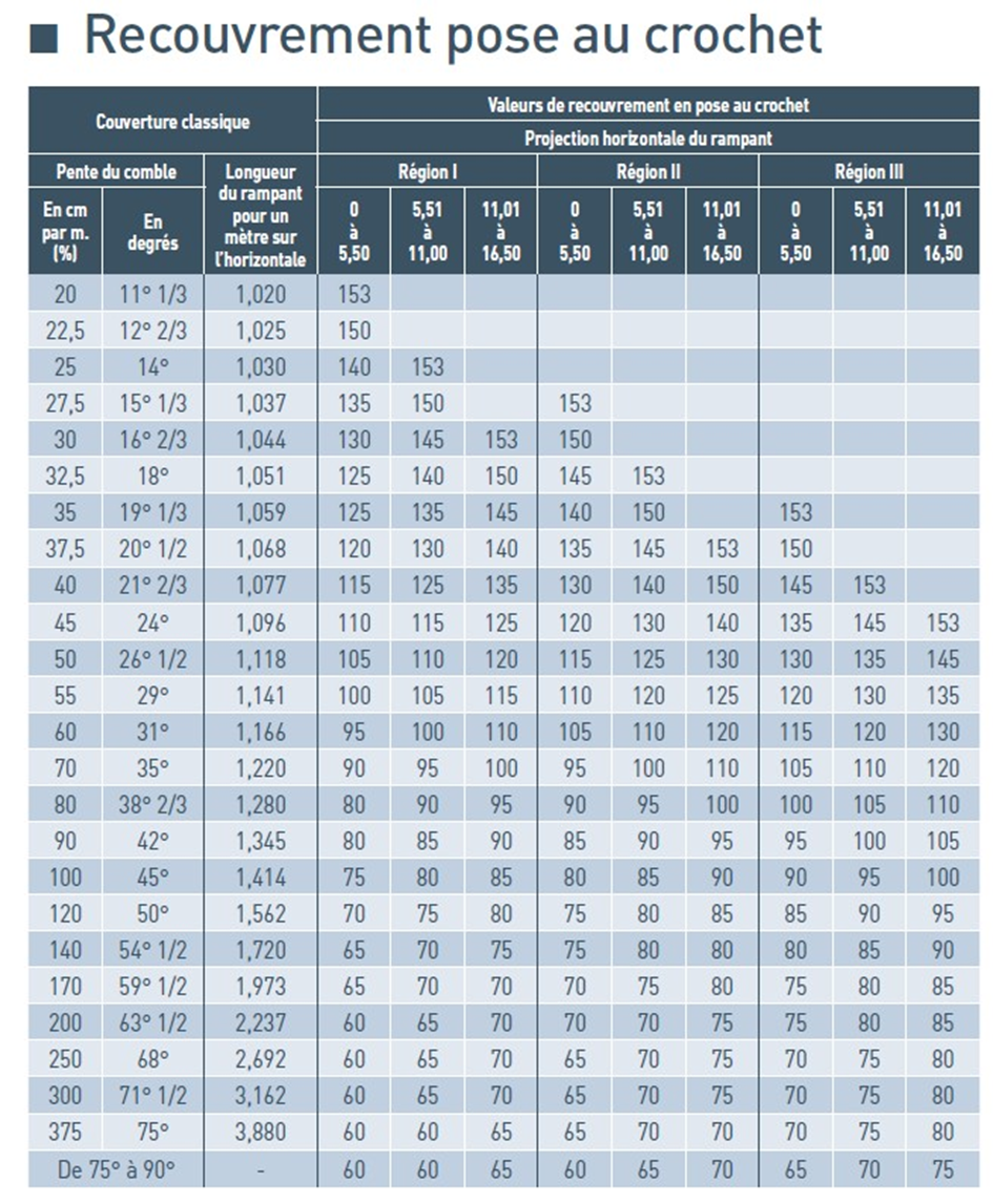

3. Problème de tenue des Ardoises sur ma nouvelle toiture il y a 4 mois
Attention, il s'agit d'un Forum sur le bois, pas sur la couverture.
Toutefois, à priori il s'agit sans doute d'un problème de pose et en particulier de recouvrement. Vous êtes situé en zone 3 avec une pente de 100%, si votre rampant est au maxi de 5m50 le recouvrement doit être de 90mm et de 5m50 à 11m = 95mm. ATTENTION à l'interprétation de ''recouvrement''. Le Recouvrement (R) = Surface recouverte par 2 épaisseurs d’ardoise, il assure l’étanchéité de la couverture. (H= longueur de l'ardoise - P= Pureau et FP Faux pureau)- P=H-R/2 - Longueur du crochet = R + 3mm arrondi au cm supérieur (R95 +3 = 98 = 100)
