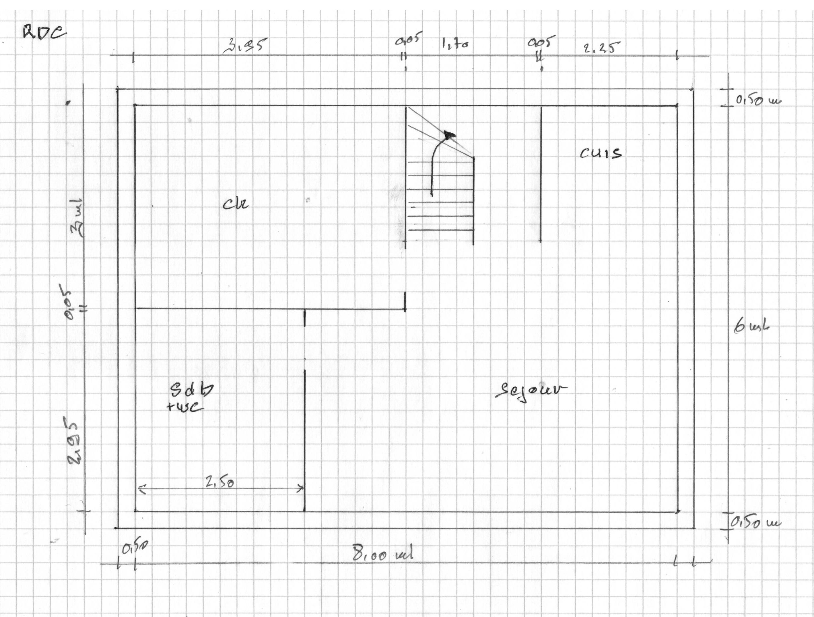

Dans l'immédiat je vais essayer de transmettre un croquis coté.
Voici le plan du RDC:
Et l'étage:
Est-ce clair et lisible ?
Si oui, mes questions suivront.
5. problème de plancher bois il y a 3 ans
A vous relire, je ne suis pas certain que je m’étais bien fait comprendre lors de mon premier message, je vous laisse voir mes croquis et je vous reviendrai ensuite. Bonne soirée.

RCH, OK !
Etage : Le trait jaune sur trois poteaux, c'est une poutre sur trois poteaux au RCH qui soutiendrait le plancher de l'étage ? Si tel est le cas, comment comptez-vous reprendre la descente de charge du poteau milieu ? Comptez-vous remplacer le solivage actuel ?
7. problème de plancher bois il y a 3 ans
Le trait jaune sur trois poteaux, c'est une poutre sur trois poteaux au RCH qui soutiendrait le plancher de l'étage ? OUI
Si tel est le cas, comment comptez-vous reprendre la descente de charge du poteau milieu ?Je ne comprend pas cette question, ce poteau s'appuiera sur un plot béton correctement dimensionné et supportera la poutre qui elle même supportera les solives. Ce n'est pas correct?
Comptez-vous remplacer le solivage actuel ? Oui en partie, je compte conserver les solives actuelles (si elles sont en bon état après examen) et les doubler pour réduire l'entraxe à 0.50ml.
