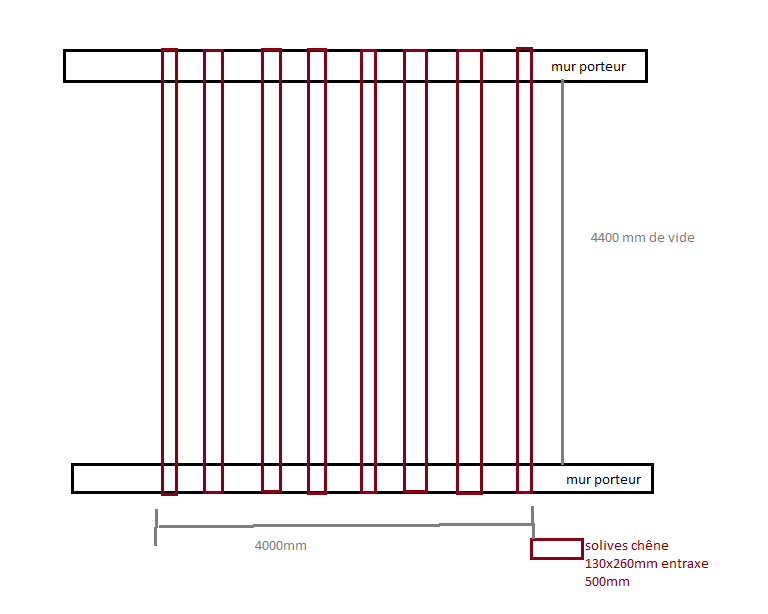

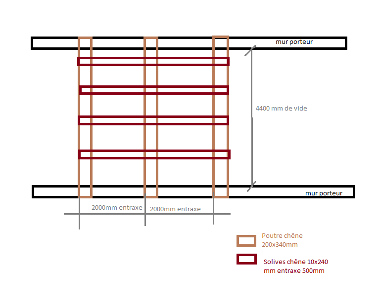

J'aurais aimé avoir quelques avis sur la résistance de deux solutions techniques pour mon plancher bois.
Ma questions se porte uniquement sur l'aspect résistance , pas d’esthétique , de choix de matériaux , financier ou autre, en gros , quelle est la plus résistante des deux propositions?
Je part sur deux murs porteurs en béton banché , les poutres ou les solives sont en appuis simple dessus de 10 cm.
ci après deux croquis explicatifs:
voila, votre avis m 'intéresse . Merci a vous . Loïc

Je relis mon post et  me rend compte d'une erreur de frappe dans mon premier schéma, les solives chêne sont de section 120x240 mm et non 10x240( le "2" à été sauté a la rédaction).
Désolé si certains on été perturbé par cette incohérence.

je ne cherche pas a savoir si pour une charge donnée mon solivage va avoir une flèche inférieure à L/300 ou si mes pièces d' extrémités doivent être de section plus faible parce qu'elles ne reprennent que 19% de la supposée charges ou tout autres questions habituellement posées dans le cadre d'une construction bois pour de l habitation. Mais juste si trois bouts de chênes de 200x340 mm de section par 4400 mm de long en appuis simple de 10 cm sur deux murs et espacés de 2000mm sont plus ou moins résistants que huit bouts chênes de section 120x240mm  par 4400 mm de long en appuis simple de 10 cm sur deux murs et d'entraxe 500mm. Rien de plus.
