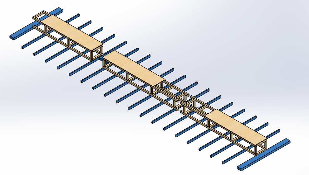

Je ne suis pas experte en charpente de ce fait je viens ici pour me rassurer.

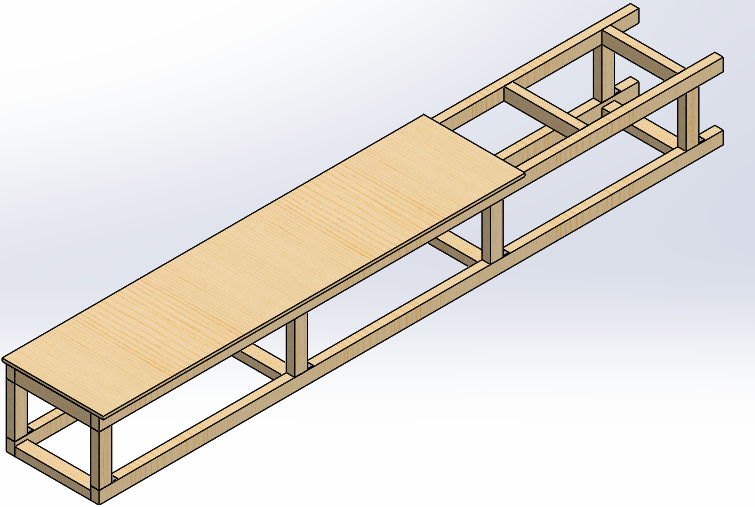

J'ai actuellement une charpente américaine en W, suite à une prochaine isolation des combles (par soufflage) j'ai rehausser mon chemin technique de 450mm en passant au centre du W.
Pour cela j'ai utilisé des chevrons de 45x70 lg 4m mis perpendiculairement aux "entraits", (ces derniers sont espacés de 58cm et font 35x90!) avec réhausse et des plaque OSB sur le dessus.
La masse ajouté est d'environ 110Kg appuyé sur les 20 entraits que compose ma charpente, y a t'il un risque pour que le plafond s'affaisse?
Voici le chemin technique (x3 pour obtenir la longeur) avec section 45x70:
Et le schéma des entraits (en bleu) avec le chemin technique dessus
Merci d'avance pour vos retours.

Pas de problème particulier de structure. En revanche, le poids de l'isolation a-t-il bien été pris en compte, des entraits de 35 x 90 me paraisses légers pour porter un isolant + Un pare-vapeur + Un contrelattage en 60 x 40 pour la fixation des suspentes, rails et placo . . . ?
