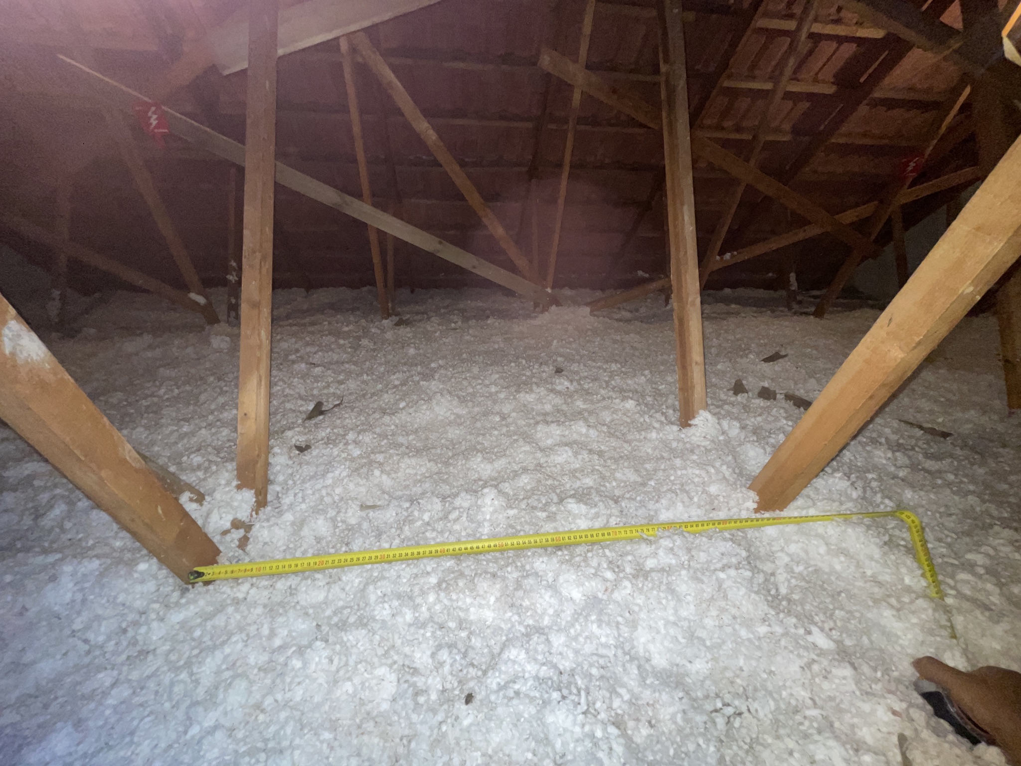

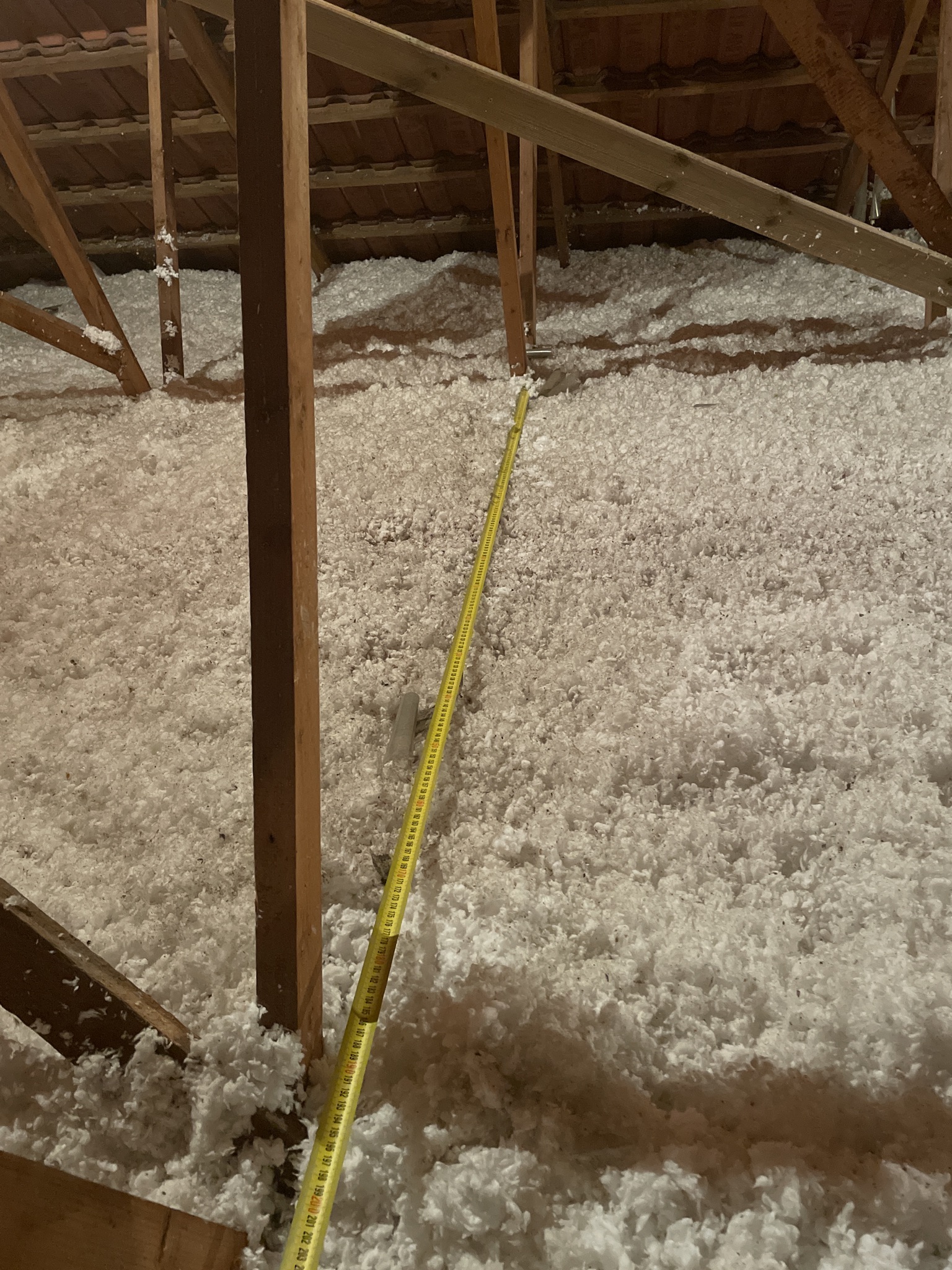

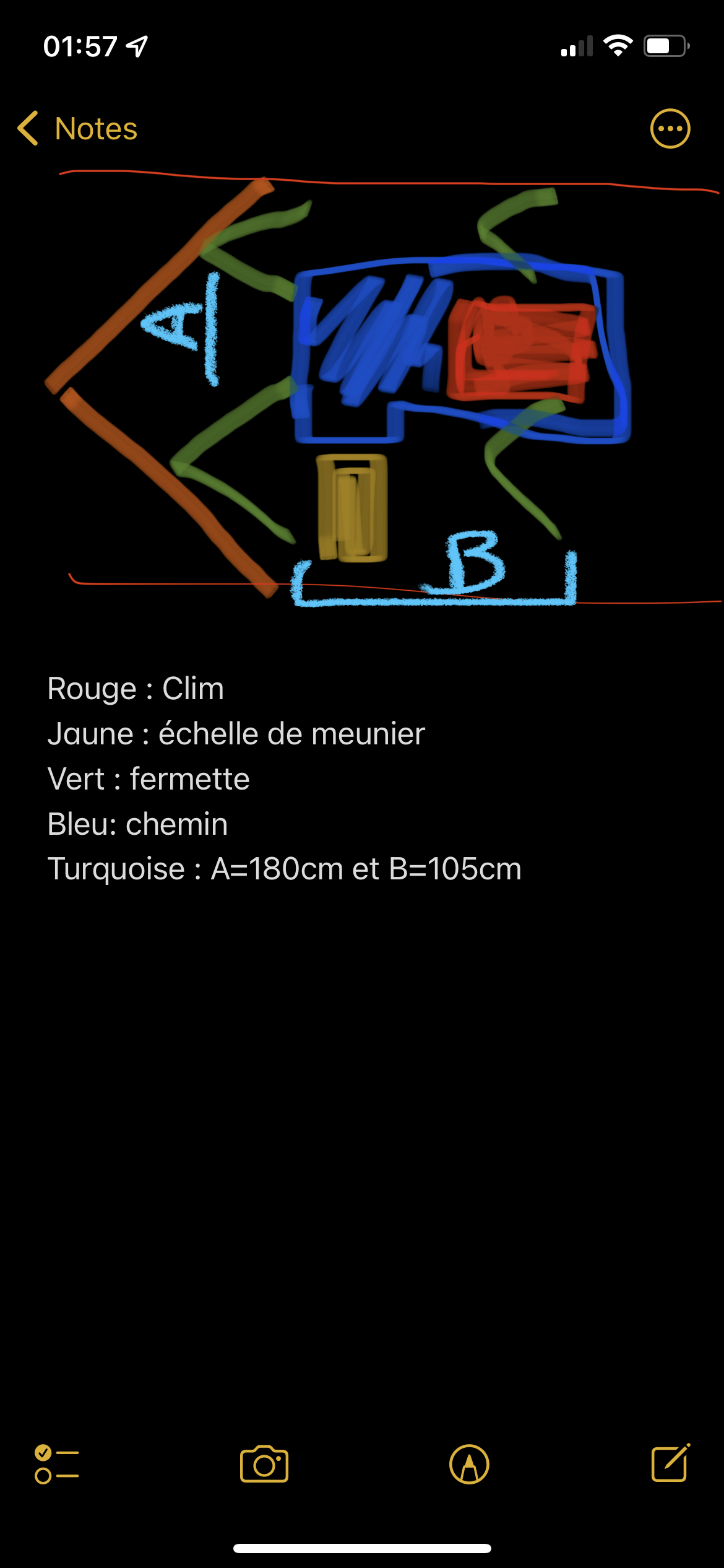

Bonjour à tous, je suis un novice absolu, le masternoob en charpente... jusque-là je n'ai mis les pieds dans mes combles que pour refaire mes boites de dérive electriques en équilibre sur les solives (?) j'ai essayer de trouver réponse à mes interrogations en parcourant ce forum sans trouver un cas identique au mien.... alors je vous l'expose : maison de 1978, avec combles perdus et charpente de type fermette. c'est isolé avec 40cm de laine soufflée et nous avons le projet d'installer une clim gainable dans ces combles --> il nous faut de la surface pour travailler autour pour l'installation et l'entretien annuel. le soucis c'est que les "solives" (? 3,5cm x 9,5cm) sont espacées d'~105cm et qu'elles sont "noyées" sous 25cm d'isolant il y a 180cm de passage libre entre les 2 "pattes basses " du W de la charpente... y a t'il une solution pour fabriquer un chemin en L d'environ 1,5m de petite longueur et 2m de grande longueur pour accéder de l'echelle de meunier jusqu'a l'unite interieur de clim : au dessus de l'isolant ?? je vais essayer de poster des images pour plus de clarté... merci d'avance de m'éclairer de vos lumières savantes en la matière... Nippocamp
1. Rehausse combles perdus pour chemin d'entretien il y a 3 ans
longueur ~ 180cm
Entraxe entre chaque "fermette" ~105cm
2. Rehausse combles perdus pour chemin d'entretien il y a 3 ans
et pour finir le meilleur plan du monde fait en 2-2 sur mes notes...
