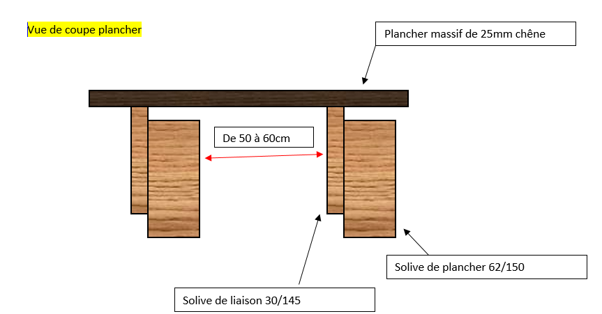

Suite à une découverte plutôt mal venu, j'entreprends de refaire l'intégralité de mon plancher intermédiaire.
En effet les solives de plancher de section 63/150 et d'entraxe 65 sont pourries au niveau de leurs encadrement. Par ailleurs pour une portée de 4m ce solivage et bien trop juste.

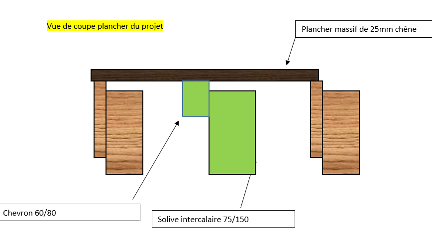

Mon projet:

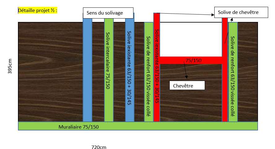

Mise en place de muraliaire de section 75/200 fixer par des tiges filetées scellées par chimie de 12mm à 150mm du haut de la solives et ce tout les mètres.
Puis solivage en section de 75/200 pour portée de 4m avec entracte de 40cm. Fixer sur muraliaire par sabot et vis (simpson)

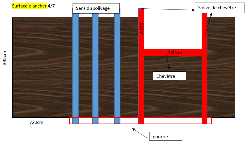

Cependant sur ce plancher je dois réaliser une tremi de 180cm/80 perpendiculaire au solivage.
De ce fait je souhaite savoir quelle section de bois je devrais utiliser pour les solives de part et d'autre de la tremi ( solives d'enchevetrure) , pour le chevetre je pensais a du 75/200 vu la portée 180cm soit 3 solives boiteuses.
Pourriez vous me conseiller ?
