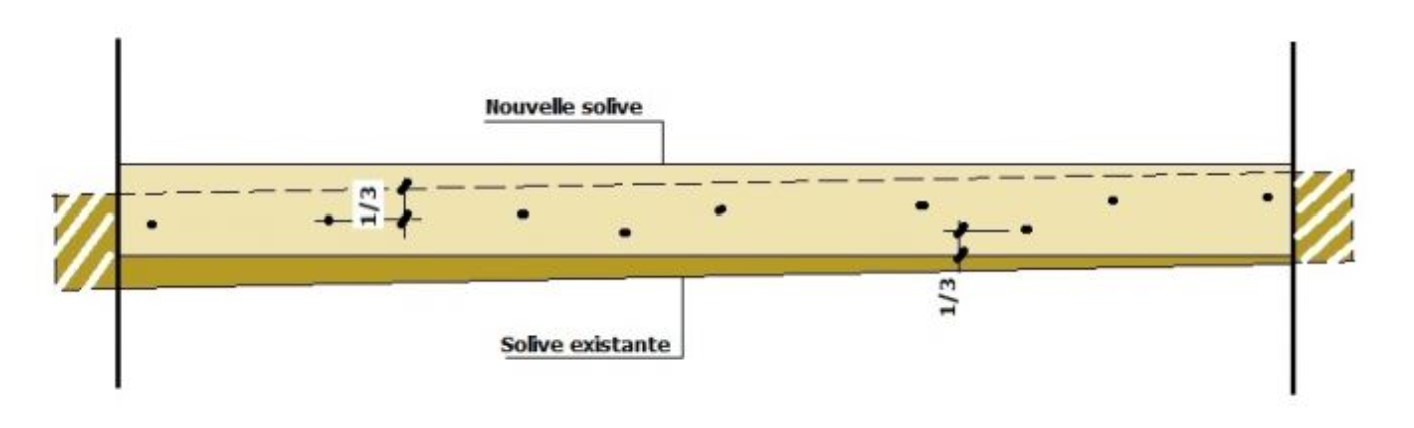

'Voici une piste pour avancer dans votre réflexion :
- Mettre une vis M6x100 en quinconce tous les 40cm au 1/3 de la hauteur comme ceci :
- Pour rigidifier la planche et qu'elle netravaille pas avec le temps, mettre une entretoise tous les mètre
reprenant la forme des 2 solives :

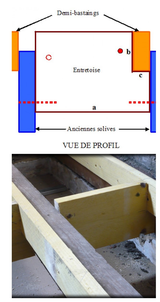

14. Pente toit plat il y a 4 ans
De plus j'ai déjà vu cette pratique sur plusieurs chantiers lors de renforts de solives ou de surélévation de quelques centimètre d'un plancher ; donc pourquoi pas pour la mise à niveau d'un plancher... Certes ça fait un peu "bricolo", ce n'est pas fait dans les règles de l'art mais je pense que cette solution serait le plus économique pour le particulier et quand même fiable dans le temps.
Après ce n'est que mon point de vue, peut-être que je me trompe dans mon raisonnement...

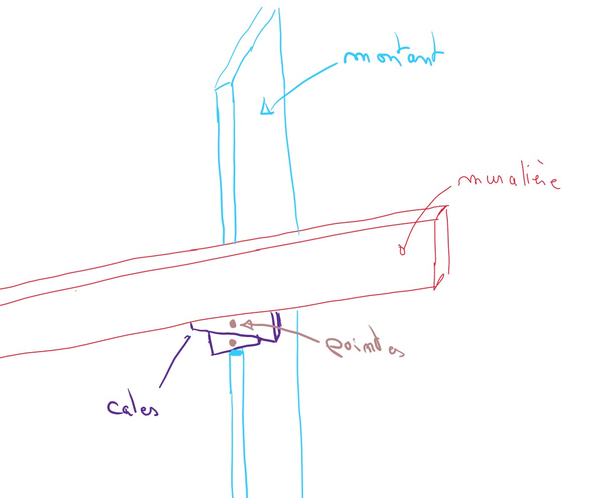

Pour la muralière, j'avais réalisé un embrèvement dans chaque montants.  Étant donné que la pente a changée, elle ne sera plus posé sur l'embrèvement. Puis-je mettre des petites équerres en dessous la muralière fixé à chaque montant ou puis-je mettre des cales?
16. Pente toit plat il y a 4 ans
Découpez des petits coins que vous placez deux par deux pente contre pente pour bien régler la pente de la muralière. Une fois réglée, fixez la muralière, puis resserrez les coins si nécessaire et bloquez les avec une pointe lardée.
17. Pente toit plat il y a 4 ans

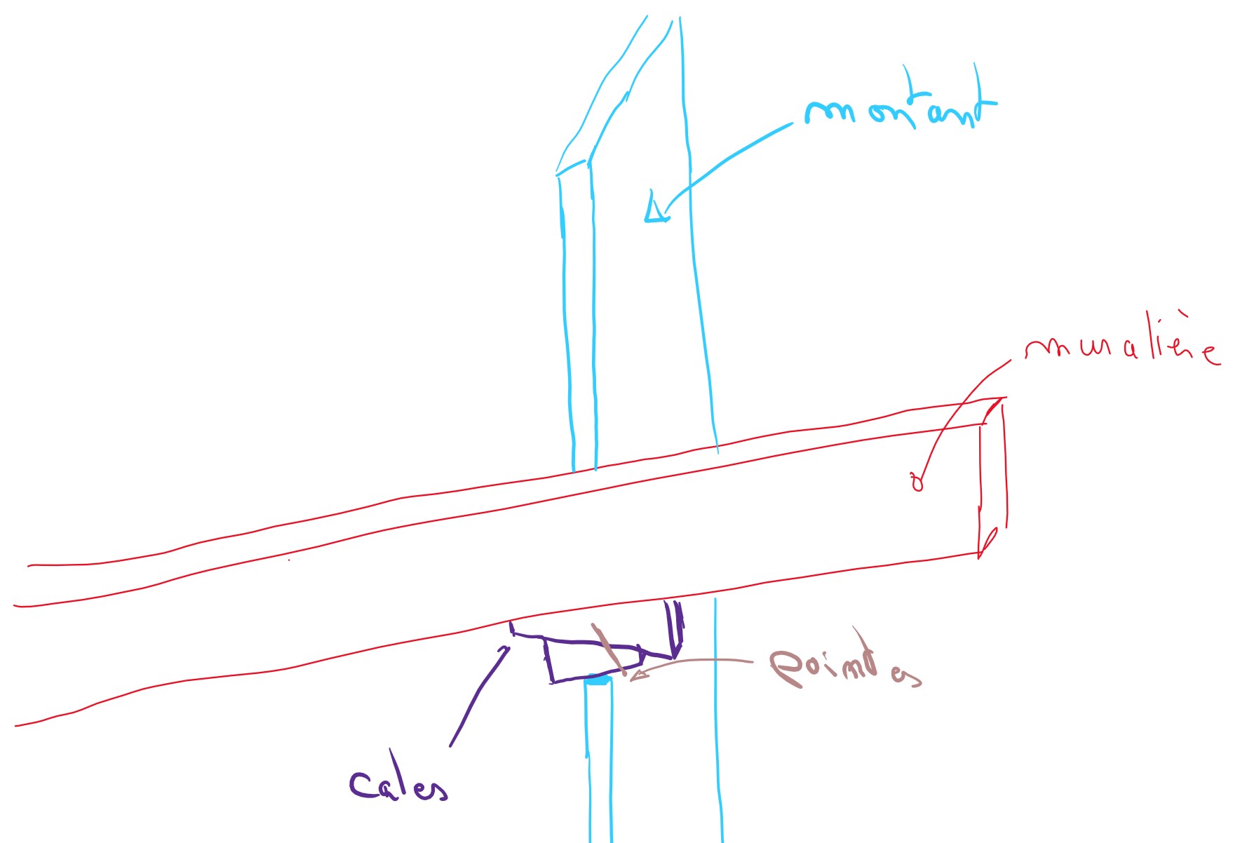

J'ai du mal à comprendre...
J'ai interprété vos propos comme ça :
J'en suis loin de votre solution?
18. Pente toit plat il y a 4 ans
oui, c'est bien cela, simplement il faut clouer les deux coins ensemble avec un clou si non ils vont se fendre.
19. Pente toit plat il y a 4 ans
Les deux coins seront fixés entre eux. Ils seront juste bloqués par force entre l’embrèvement et la muralière?
Je pensais partir sur une section de coins de 30x30 en sapin, cela convient-il? Faut-il que je pré-perce avant de pointer pour ne pas les fendres ?
