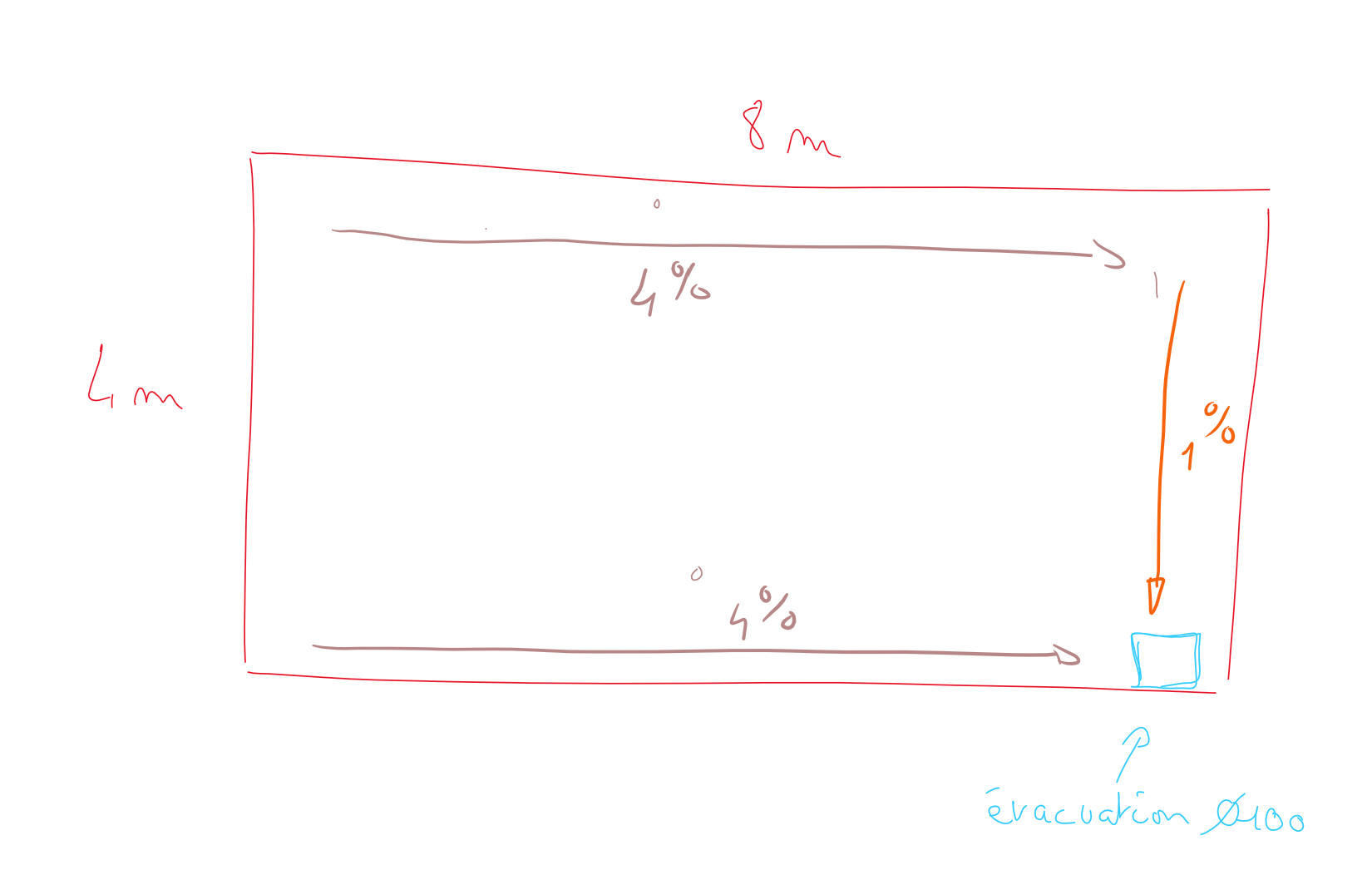

Pas de souscis pour la fixation de la muralière, je pensais bien mettre 3 vis de diamètre 6 à chaque montant.
Avec la pente mis à jour, d'un côté de mur, il y a un jour de 0 à 1,5cm entre l'embrèvement et la muralière. Je suis vraiment désolé mais je ne vois pas comment mettre votre système de cale (écart trop petit)... Ne pourrais-je pas décaler l'embrèvement à chaque montant de 2 cm tout au long en dessous de la muralière afin d'y placer un tasseau de 2cmx2cm?
25. Pente toit plat il y a 4 ans
Si, bien sur, ce n'est qu'un appui de sécurité pour éviter que les vis fassent tout le boulot.

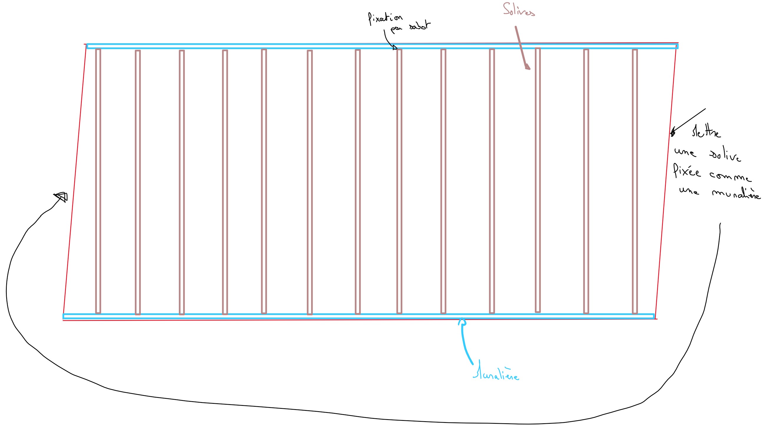

Mon bâtiment n'est pas totalement un rectangle, plutôt la forme d'un parallélogramme.
Pour la fixation de la première et dernière solives, pour une question pratique d'installation, pensez vous qu'il soit possible de les fixer sur les montants ; comme la muralière ; à la place d'une fixation par sabots?
27. Pente toit plat il y a 3 ans
je ne comprends pas ?
28. Pente toit plat il y a 3 ans
Je pensais fixer une solive aux montants sur le côté gauche et droit du bâtiment afin que mon plancher ait un appuis sur celles-ci à chaque extrémité.
29. Pente toit plat il y a 3 ans
Cela peut être envisagé.
30. Pente toit plat il y a 3 ans
L'embrèvement dans les montants est-il nécessaire pour la fixation de ces solives?
