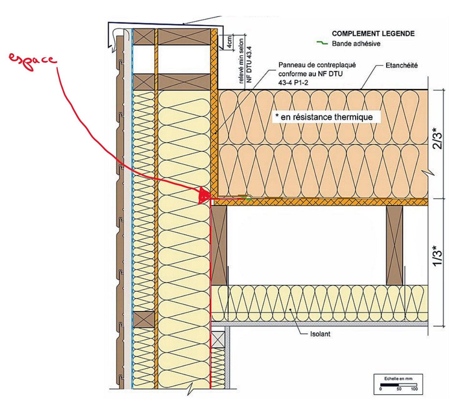

Dois-je laisser un espace en périphérie entre mes panneaux horizontaux et mes panneaux verticaux? Si, oui, combien?
Au niveau de mes panneaux verticaux, les jointures des panneaux ne se trouvent pas en face des montants, cela pose t'il problème?
35. Pente toit plat il y a 4 ans
Le jeu périphérique du platelage doit être d'environ 10 mm laissés libres. Ce jeu es recouvert par le panneau de l'acrotère en 15 mm. Les panneaux d'acrotère devant être en contreplaqué CTBX 15 mm 5 plis minimum, ils ne sont pas usinés et sont donc recoupés de telle sorte que le joint se situe sur les montants. Les petites rives des dalles du platelage, tout comme pour un plancher doivent bien sûr poser et être fixées sur le solivage.
