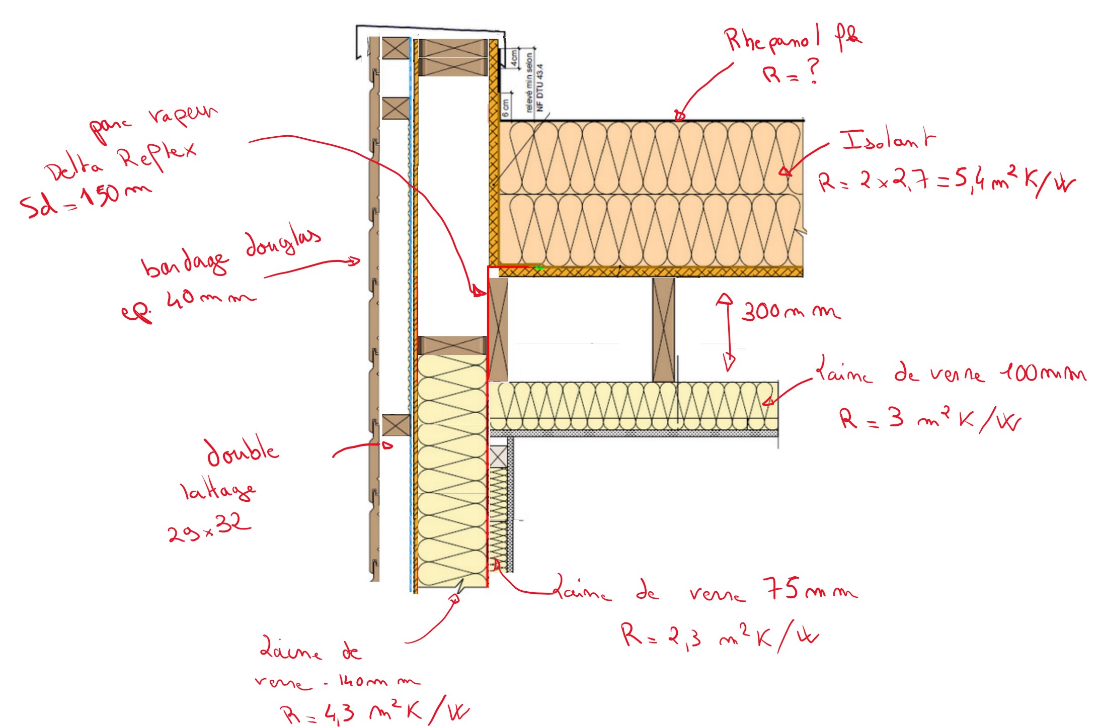

Je réfléchi un peu sur l'isolation, voici ce que je voudrais faire. Qu'en pensez-vous?
Pour le mur, je pense que la laine de verre à l'intérieur ne peut être possible avec cette configuration, ça ne respect pas les 1/3 2/3 ; est-ce juste?
A savoir : mon bâtiment est un garage, qu'il ne sera pas chauffé et qu'il n'y a pas d'arrivée d'eau.
48. Pente toit plat il y a 3 ans
1) Il faut jouer sur les épaisseurs ou lamda des isolant pour respecter les 1/3-2/3
2) Il faut isoler jusqu'à l'acrotère au niveau de la partie supérieure de l'isolant du toit.
49. Pente toit plat il y a 3 ans
Je vais jouer sur l'épaisseur de l'isolant pour respecter les 1/3 - 2/3
2)Il faut isoler jusqu'à l'acrotère au niveau de la partie supérieure de l'isolant du toit.
Je me suis rendu compte trop tard qu'il fallait mettre de l'isolant dans l'acrotère et je ne peux pas le mettre maintenant car le toit est mis. J'ai des entretoises dans mes murs, je ne peux donc pas en rajouter. Entre le plancher et la laine de verre du mur, il y a juste 2cm, l'écart sur le schéma est exagéré.
Est-ce juste un problème thermique?
Cela va t'il poser problème? Si oui, je pensais faire un trou de scie-cloche dans mes entretoises ou j'aurais accès de l'intérieur du bâtiment et mettre de l'isolant soufflé.Qu'en pensez-vous?
50. Pente toit plat il y a 3 ans
C'est un problème de condensation, l'isolant doit arriver en haut de l'isolant du toit.
