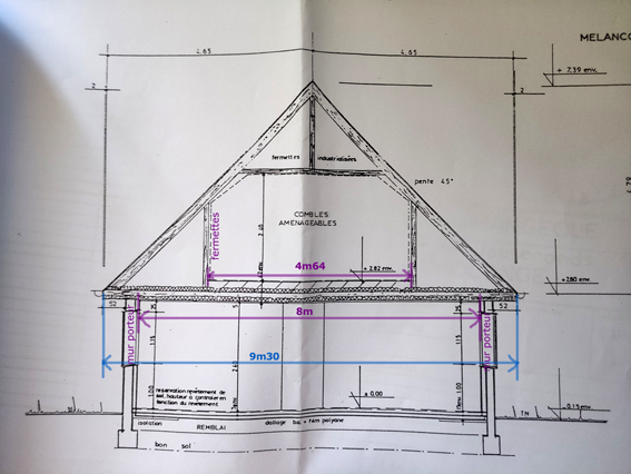

J'aimerais de l'aide pour calculer la résistance de mes solives (et de mon plancher) entre le rdc et le 1er étage. Le plancher existant (agglo de 20mm) présente de nombreuses faiblesses, il fléchit à de nombreux endroits de façon dangereuse et certaines jonctions entre plaques sont cassées. Et comme elles sont entre solives, ça fléchit beaucoup.
J'aimerai que vous me disiez la charge que peuvent supporter les solives afin que je sache si je peux doubler ce plancher avec de l'OSB 18mm (ou +?) afin de le renforcer. (Le remplacer n'est pas envisageable, il y a toutes les cloisons dessus)
Je vous donnes toutes les infos que j'ai :
C'est une maison de 1989 avec fermettes industrielles. Le plancher actuel est en agglo de 20mm. les solives sont de sections 245mm de haut X 35mm de large et de 9m30 de long mais l'espacement  entre les 2 murs porteurs est de 8m de long. Mais avec les fermettes la largeur utilisable à l'étage est de 4m64cm (en enlevant 1m70 de triangle de fermettes de chaque côté). L'entraxe est de 60cm. Sous les solives, il y a le plafond suspendu en placo du rdc. Pas d'isolant entre le rdc et le 1er. Sur les plancher, il y a du parquet flottant, 3 chambres et un couloir (lits, armoires, bibliothèque).

On ne peut pas leur donner tort, s'ils font ce travail, ils engagent leur garantie décennale alors que vraisemblablement vous n'avez pas la note de calculs des fermettes qui montre que toutes les charges ont bien été prises en compte pour une surface HABITABLE. Il est vraisemblable que cette surface ait été nommée aménageable et non habitable, ce qui confirmerait l'agglo de20 avec des entraxes de 600 des support de 35 et l'absence de lambourdes.

Je ne sais pas, il faudrait prendre un BE charpente qui viendrait relever les sections et repasser les fermettes aux calculs selon les normes.
