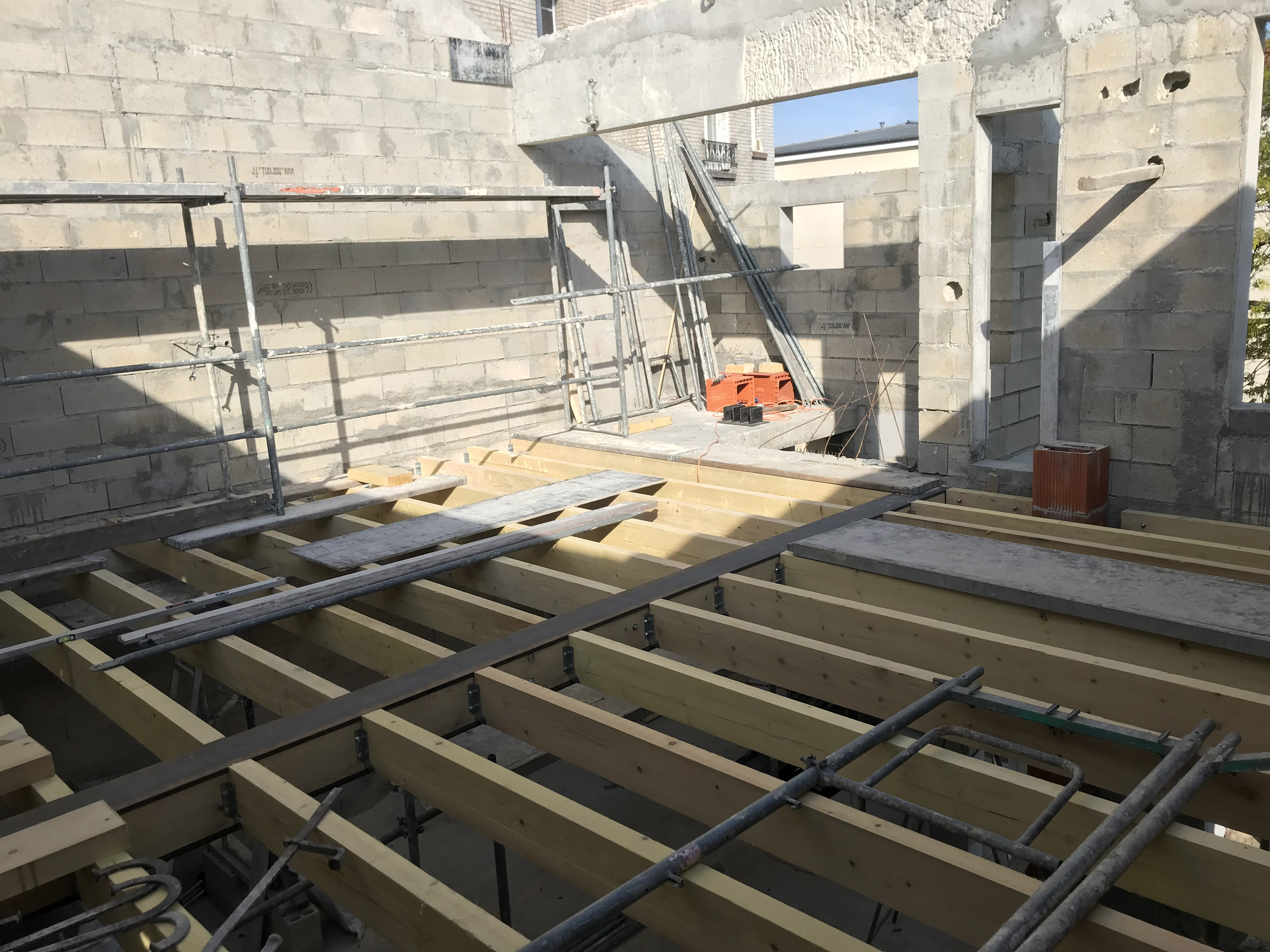

7. Dimensionnement poutre lamellé collé il y a 1 an
Etat actuel du plancher ( note: solives non encore fixées dans les sabots... il faut que je les mette a niveaux, car la hauteur des solives varie parfois)
8. Dimensionnement poutre lamellé collé il y a 1 an
note: solives non encore fixées dans les sabots... il faut que je les mette a niveaux, car la hauteur des solives varie parfois Effectivement, mais ce qui est important, c’est que la solive repose sur le talon du sabot. Or, si vous remontez un peu une solive pour mettre l’arase supérieure à niveau, elle ne reposera plus sur le talon du sabot. D’où l’importance de fixer avec des pointes CNA et non des tirefonds et de faire le réglage à l’avancement. Les gros trous des sabots sont prévus pour les fixations dans le béton.
pose de l'OBS18 Même si ce n’est pas encore paru, le DTU 51-3 spécifiera la nécessité d’un OSB de 22 et non plus 18. En cause la faiblesse des assemblages. Ce n’est qu’un conseil, vous faites comme vous voulez.
Es-ce la bonne solution, ou faut-il relier chape sèche / OBS/ Solives par des vis? OUI – Mais reportez vous à l’Avis Technique de la chape sèche, Vous y constaterez sans doute qu’il est plus judicieux de poser la sous-couche acoustique sur l’OSB, de poser la chape en deux couches décalées, collées et visées sur la dalle support.
Qu'il faut des entretoises axées de 800mm max sous une cloison qui serait parallèle et entre deux solives Oui, ce ne sont pas les dalles qui portent les cloisons mais le solivage. Il convient donc de poser les cloisons entre deux solives pour en répartir la charge sur deux solives consécutives.
Si l'OBS doit être posé avant la cloison, OUI ou s'il faut l'interrompre pour le pied de cloison NON.
Je suppose que la chape sèche doit quant-a-elle être réalisée après le cloisonnement OUI.
D’une manière générale c’est du beau travail, mais très “théorique“ (Ingénieur). En effet, tout va bien si les bois ont été posés parfaitement secs et équilibrés aux environs de 14% (Ce qui m’étonnerait compte tenu de l’état en cours du chantier), faute de quoi, ils sècheront une fois le chantier terminé et équilibré en température et hygrométrie, perdront des millimètres en créant des jeux entre métal et bois et s’en suivront à plus ou moins long terme des grincements gênants dus au frottement bois-métal. C’est toujours le risque en mélangeant ces deux matériaux qui réagissent différemment aux variations thermo-hydriques.
