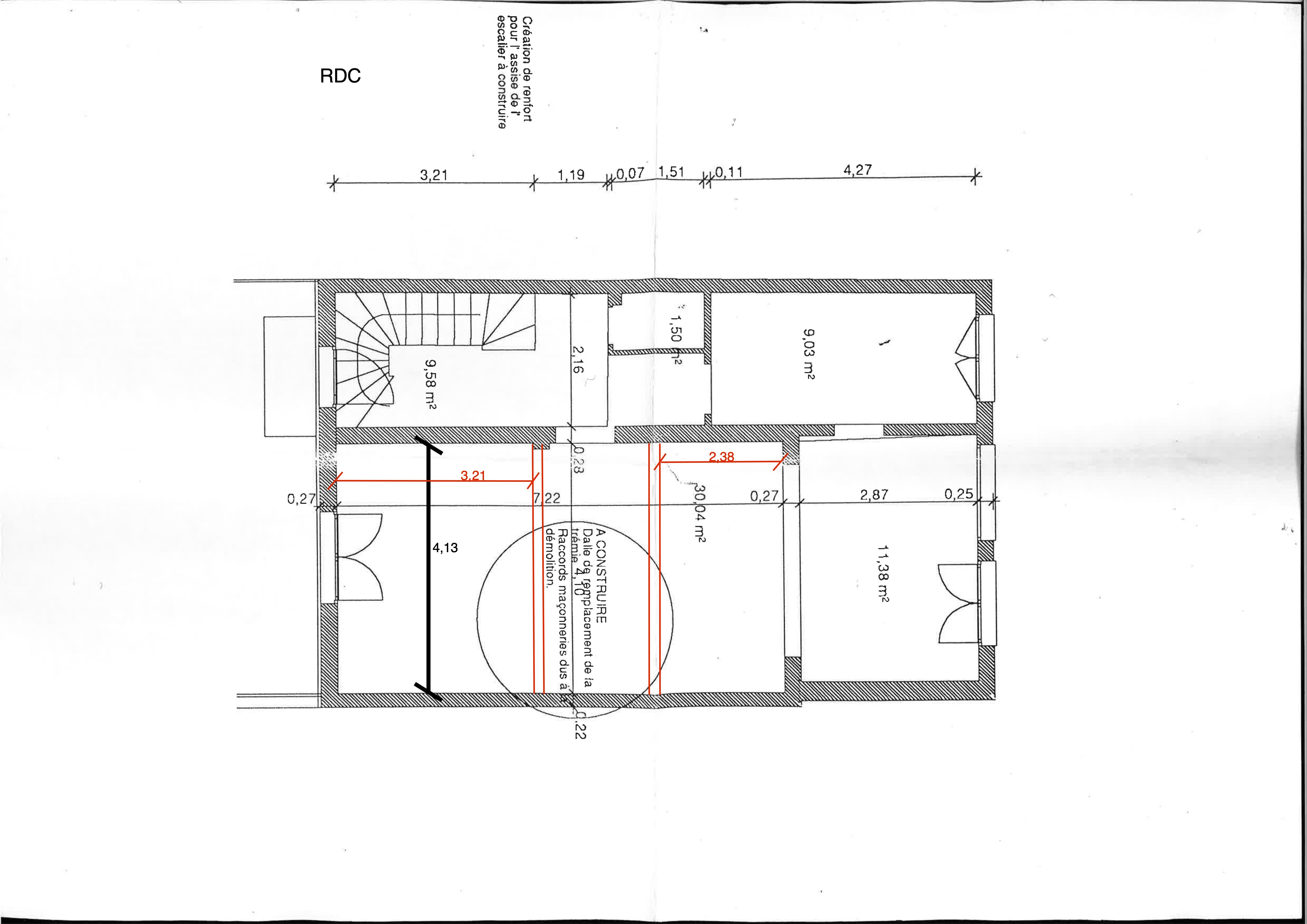

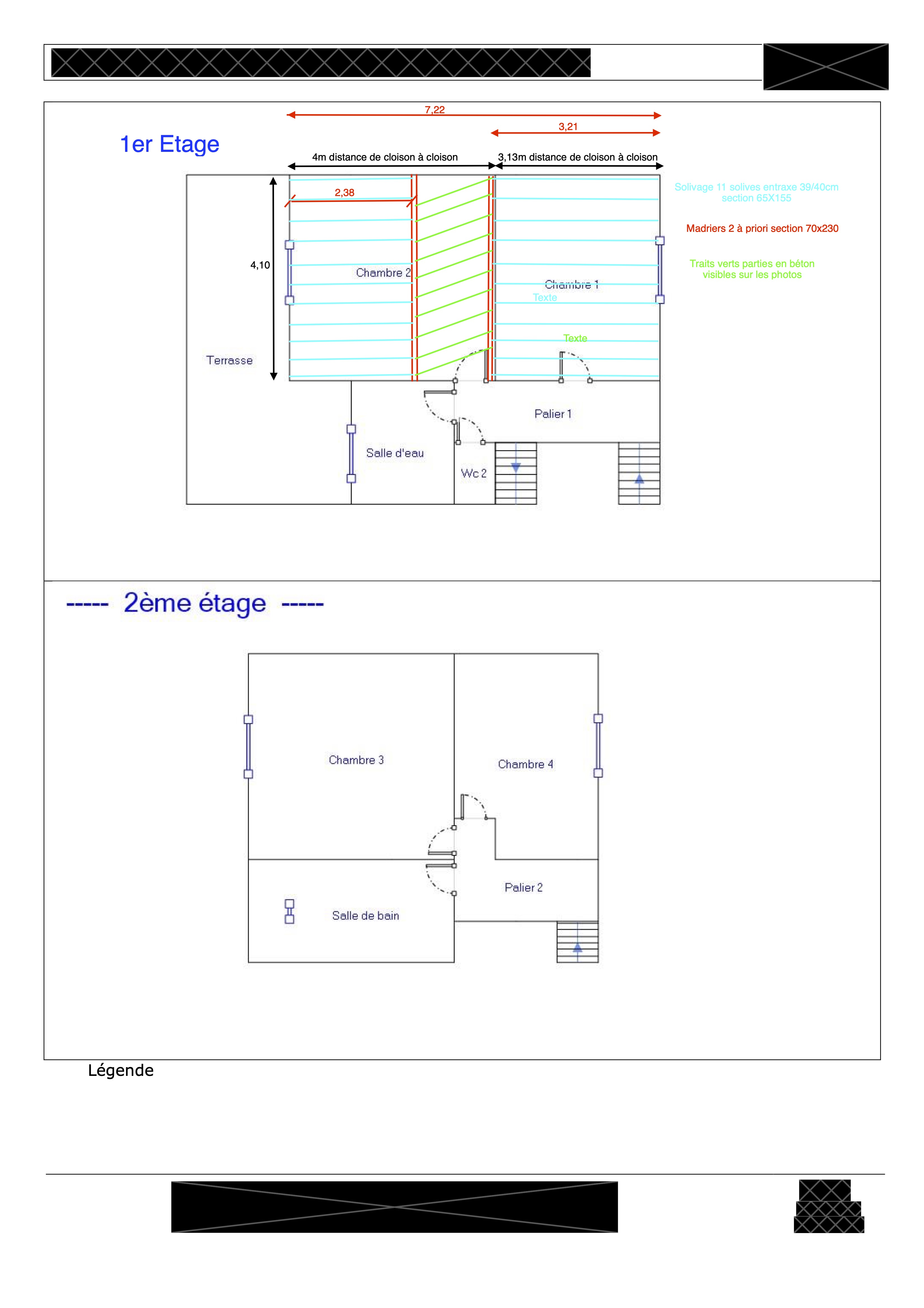

Voici les plans du rdc et du 1er étage avec les cotes
les placements des madriers sont à plus ou moins 4 cm vu qu'ils se trouvent au dessus du faux plafond du rdc et sous les solives et le béton à l'étage
j'ai leurs sections précises : 70x230
Bien à vous

Quelle est l'épaisseur du béton et il repose sur quoi ?
Mais d'avance je peux vous dire qu'il est impossible qu'un 70 x 230 supporte une telle charge, même sans béton.
215% de taux de flexion sans béton et 103% de taux de cisaillement = Rupture assurée
