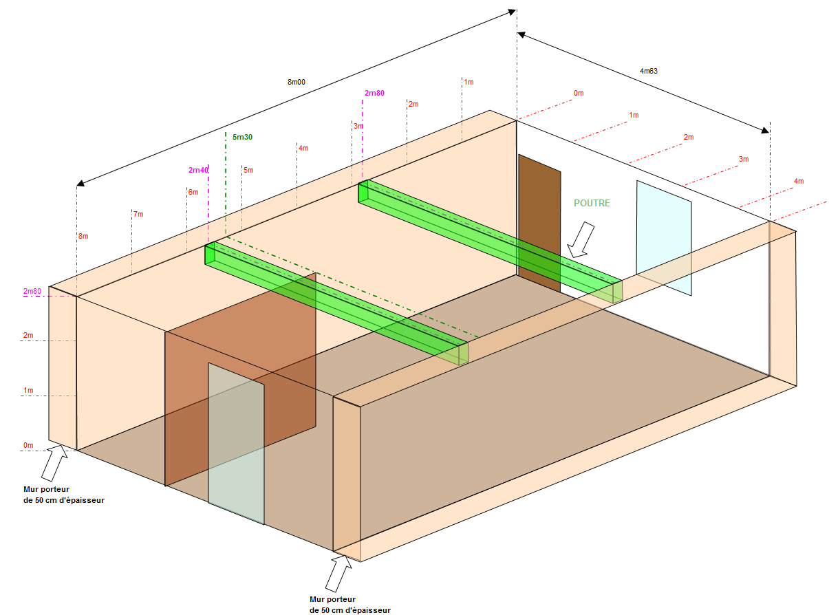

Bonjour à tous!
Je suis en train de rénover une maison de 1930 dont les murs sont en pierres.
Cette maison comporte un étage.
Au rez de chaussée je souhaite ajouter 2 poutres dans les murs porteurs ,dans l'unique but de porter un faux plafond en placo.
Le plafond actuel est en latti et je ne souhaite pas m'appuyer dessus; le nouveau plafond en placo sera vissé au mur et aux 2 nouvelles poutres.
Comment choisir ces 2 poutres? c'est à dire choisir la bonne coupe, hauteur + largeur, l'essence ?
Je vous joins un schéma avec les mesures du bati.
Je vous remercie de m'éclairer sur la lecture des abaques.
