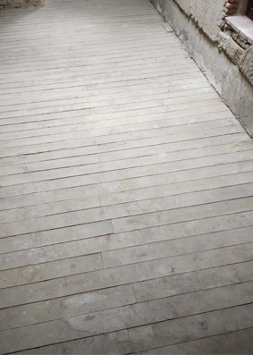

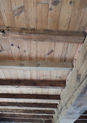

Bonjour, j'ai une question concernant la rénovation d'une ancienne ferme gasconne traditionnelle. Je souhaite aménager l'étage, j'aimerais poser un plancher massif sur lambourde sur le plancher déjà existant.
Je voulais savoir si cela était possible et s'il y avait des contrindications.
Je joins au message deux photos.
Merci d'avance pour vos réponses.

Possible, oui, à condition que la structure sous-jacente soit saine et dimensionnée pour recevoir une surface habitable avec cette charge supplémentaire.
