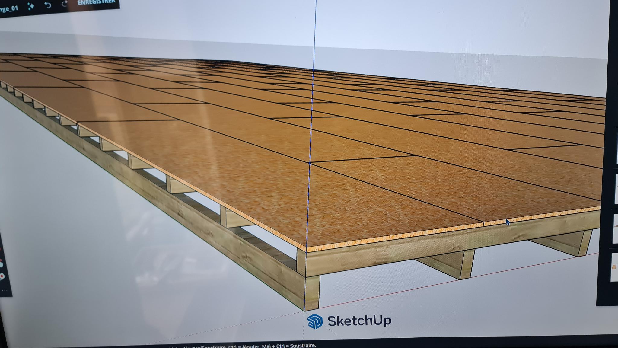

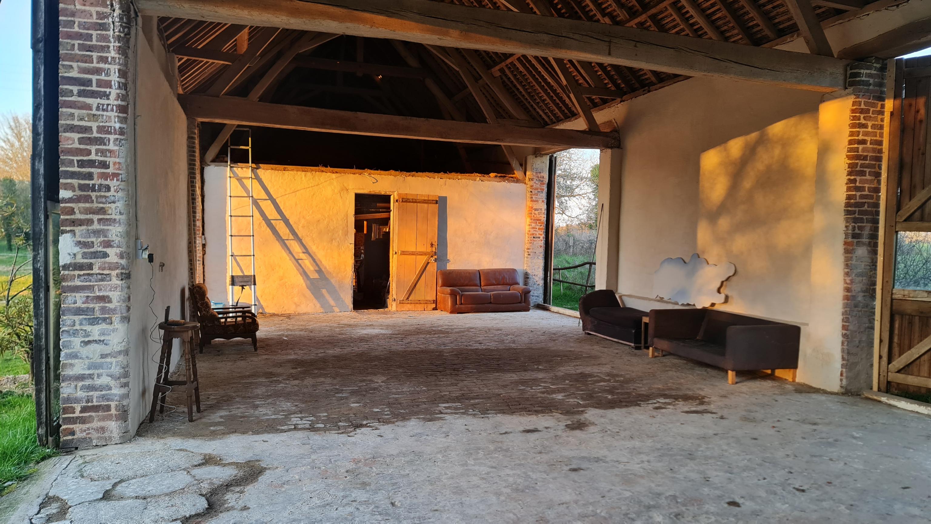

Je suis en train de planifier la construction d’un parquet de danse dans ma grange.
La salle fait 15 x 7 m (environ 100 m2) (cf photo)
L’environnement étant relativement humide une bonne partie de l’année (je vis dans la Sarthe), je souhaite faire un système solive et lambourde pour une bonne ventilation entre le sol et le parquet.
Sur le schéma, on peut voir la couche d’OSB 22mm (elle sera vissée aux lambourdes) et je veux mettre dessus une sous-couche amortissante de 4 mm puis un parquet flottant en bambou massif épaisseur 15 mm.
Sous les solives, je mettrais des petits carrés épais de caoutchouc pour l’isoler du sol tous les 50 cm ainsi que des plots maçonnés (et parpaing) lorsque le niveau sera trop bas (il y a une pente régulière sur la longueur a rattraper avec un déniveler total de 27 cm).
Nous comptons mettre des bandes de protection lambourdes.
Nous n’avons pas trouvé d’abaques correspondant a notre projet afin de nous aider a définir les sections et les entraxes des solives et des lambourdes.
Nous sommes très preneur de documents ou de conseils pour ces choix la.
Actuellement nous planifions :
Lambourdes 45 x 70 mm tous les 50 cm.
Solives dimension ? entraxe ? (on pensait a un minimum de 60 x 80 mm).
Le parquet de danse n’est pas prévu pour une utilisation intensive et l’utilisation sera loin d’être quotidienne, mails il y a aura des événements mensuels avec une grosse 50 aine de personnes ainsi que quelques meubles.
Un grand merci pour vos retours, vos conseils.
