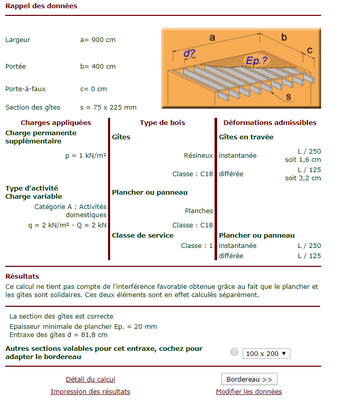

Après vérification avec mon complexe, ce solivage fonctionne, excepté pour la SDB, qui sera carrelé, et suivant les recommandation lu sur ce forum, pour une limitation de flèche à L/600 , j'ai demandé à mon charpentier de réduire l'entraxe à 45 cm dans la zone SDB (je partage cet excellent site que je n'ai pas vu passer dans les messages balayés sur le forum, m'ayant permis de vérifier aux Eurocodes facilement, si cela ne va pas à l'encontre des règles du forum. Site Belge, donc comprendre solives pour gîtes. http://72dpi.win.cblue.be/hib_calcul/fr/calcul/plancher/pl_cas.asp)
