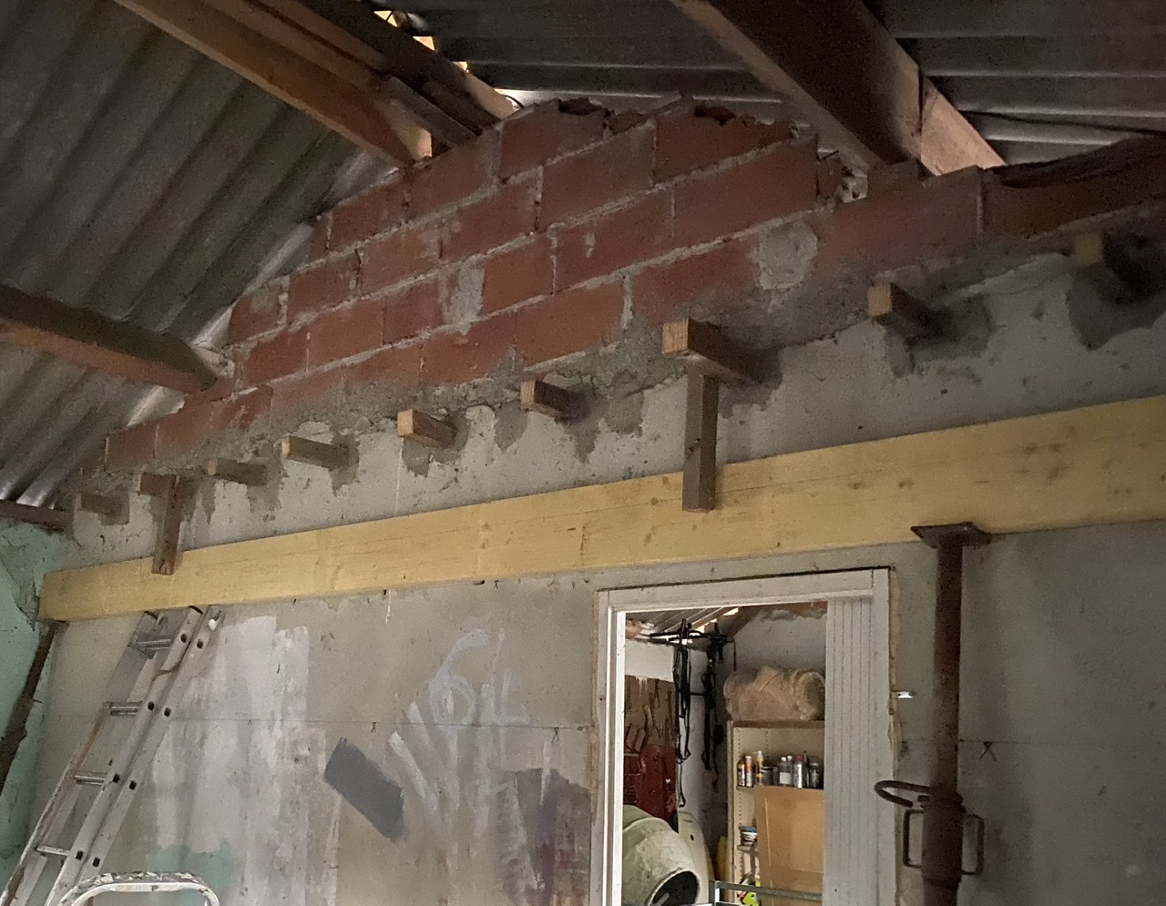

Une dernière question,
Pour être plus précis,
le garage est en fait une vielle grange rectangulaire  de 40 m2 divisés en deux pièces séparé par un  mur de 10 en brique creuse qui porte une partie de la toiture.
Et c est sur ce mur de 10 que je veux fixer ma muraliere.
Cela ne risque t il  pas de l
affaiblir étant donné qu il est porteur?
En photo c est plus clair.
Je vais donc rehausser  d ici un an pour y faire une future chambre pour ma fille de 14ans. En attendant ça servira de débarras,
en bas ca sera une  petite salle de sport pour les enfants, boxe et autres...
Encore merci !!!
