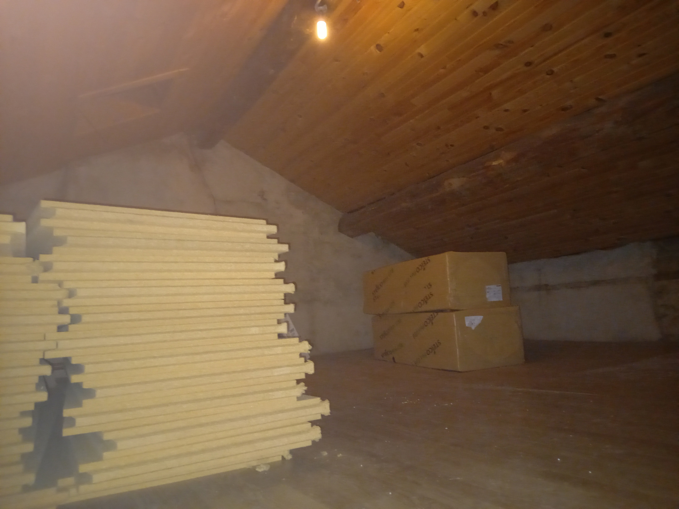

Je me permets de poster notre projet de réhabilitation du plancher des combles.
Effectivement celui-ci à été aménagé mais vu le trampoline il n'était pas aménageable en l'état.
Poutre 100x225 avec portée de 6m et entre axe de plus ou moins 1m :
Je cherche à connaitre la section qu'il me faudrait pour la poutre maîtresse.
En cherchant à gauche et à droite j'ai pu faire un calcul de la charge supporté par la poutre maîtresse :
J'envisage de mettre des solives de 100x225 avec 50cm d'entre axe avec sabot sur poutre maîtresse et encastrement dans mur en pierre, voici le plan  :

Pardonnez-moi, mais je ne tiens pas compte de vos formules. Poutre de portée 5500 - Bande de chargement 3150 - Charges permanentes 145 kg/m² et temporaires 120 kg/m².
Poutre en bois massif C24 section 300 x 450 - Poids (résineux) 400 kg - Réactions aux appuis 2500 kg.
Poutre en bois lamellé-collé GL 24 de fabrication française lames de 31 mm - Section 210 x 403 - poids 270 kg - Réactions aux appuis 2425 kg.
