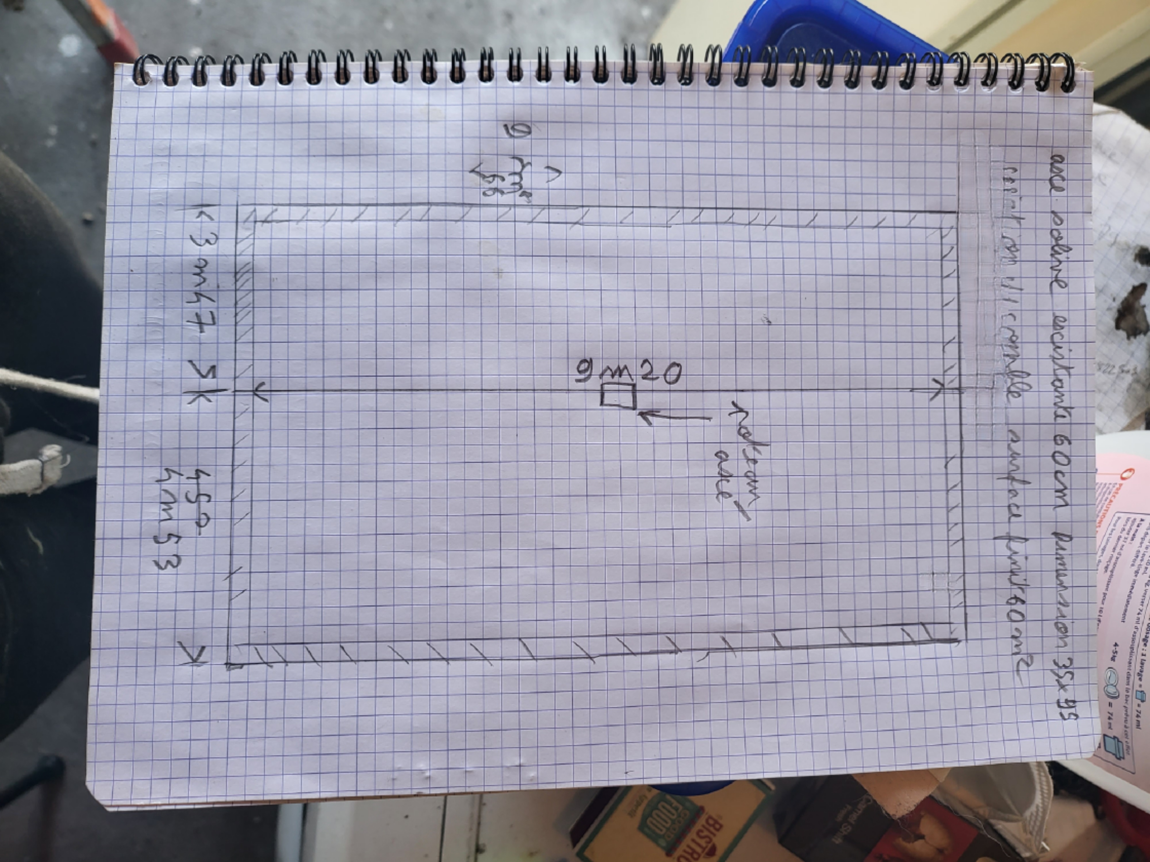

Ayant le même questionnement sur le dimensionnement d'un lamellé colle, j'en profite pour vous joindre mon plan.
Le projet es de rendre des comble aménageable/habitables.
Charpente actuel: fermette axe tous les 60cm
Sera renforce par des 8x23
Dimensions mur extérieur :9m66 par 8m20
Épaisseur mur: 12cm béton bancher
Le lamellé colle ferai donc 9m42 de long(erreur sur le plan)avec un poteau dans son axe.
Merci d'avance pour votre réponse.
26. Section plancher et poutre. il y a 3 ans
Il s'agit là d'une étude de BE structure, de plus, vous ne précisez rien sur le type de fermettes, la note de calculs, les plans, la situation précise de la construction, la pente du toit, le type de couverture, sur quoi reposera le poteau et la liste n'est pas exhaustive ... Il faut savoir que très peu d'entreprises de charpente sont en mesure de réaliser ce type de transformation, sans doute moins d'une par département et assistées d'un BE. Il est illusoire de vouloir se lancer dans une telle entreprise.
