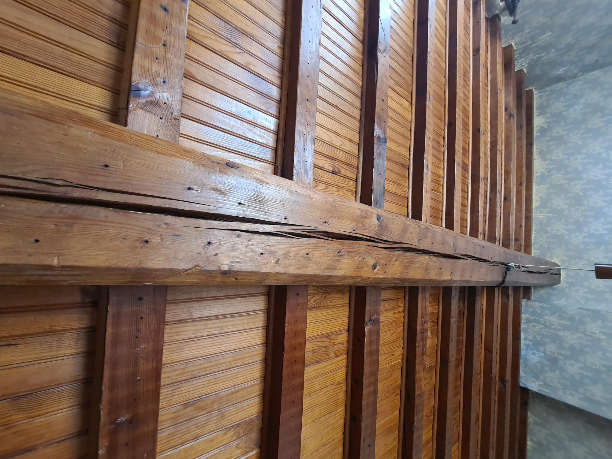

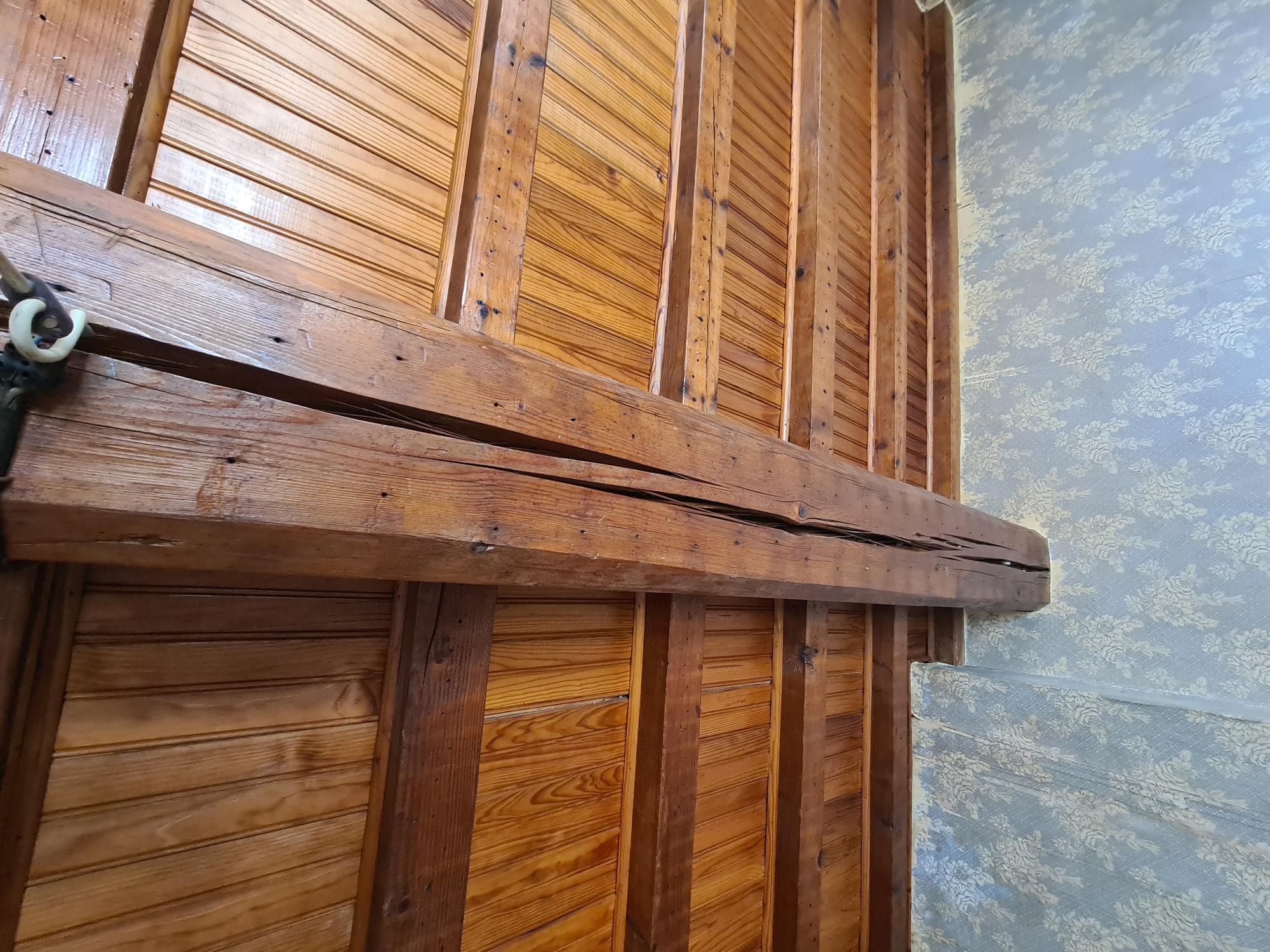

Voici des photos de la poutre en question

Je ne trouve pas de fournisseur qui vende du 160/270
16. rénovation besoin avis sur le plancher. il y a 3 ans
je peut avoir une poutre 295x295  en douglas cela ferais l'affaire?
17. rénovation besoin avis sur le plancher. il y a 3 ans
OUI
