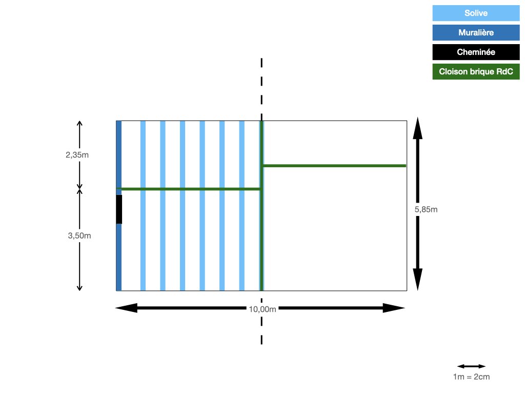

La maison est disposée selon un plan assez simple (voir les croquis en fin de message)

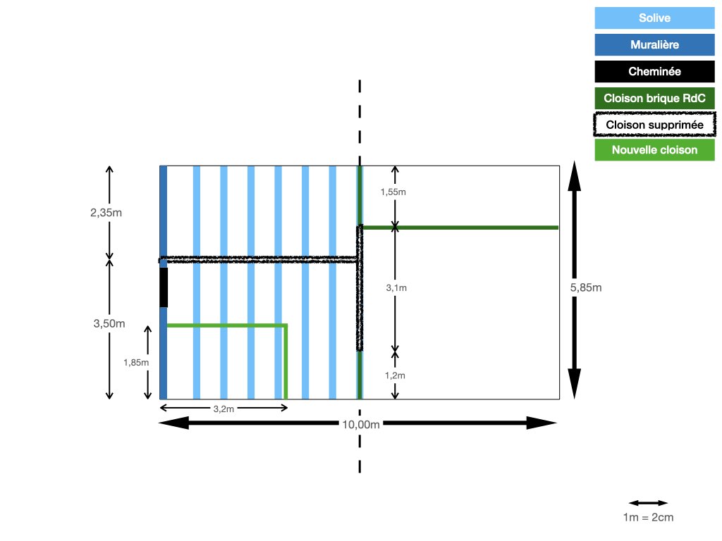

Nous aimerions modifier le cloisonnement de l’aile gauche du rez-de-chaussée, en supprimant complètement une première cloison, partiellement une seconde, et en créant les nouvelles cloisons en ossature bois et placo (voir croquis).

  • Le premier montrant la disposition actuelle du rez-de-chaussée et de son solivage.

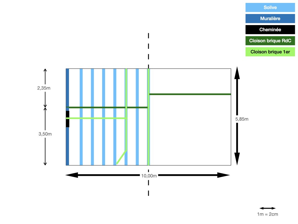

  • Le second montrant la disposition des cloisons du premier étage et de leurs appuis sur le solivage.
  • Le dernier montrant le projet d’aménagement : cloisons à démonter et cloisons à construire.
en bleu le solivage actuel
en vert foncé les cloisons actuelles du RdC
en jaune les cloisons du 1er étage qui s'appuient sur le solivage
en vert clair les cloisons envisagées au RdC
en hachuré les cloisons actuelles du RdC que nous souhaitons démonter
