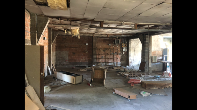

supporté par 3 poutres de bois sur la largeur de 7 mètres, probablement sousdimentionnées de largeur 14 cm par... au moins 20, et maximum 24 cm de hauteur, je n'ai pas moyen d'avoir la hauteur exacte donc je préfère partir sur cette hypothèse basse.
la hauteur sous plafond du sol au bas de la poutre porteuse est de 3m a 3m10 en l'état ( sol non plan)
 la distance entre chaque poutre est de 3.2m, soit un entraxe de 3,34m

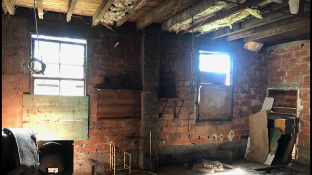

chaque poutre repose sur le gros oeuvre sur des pilliers porteurs en bétons, avec une sorte de décrochage sur la hauteur dont j'ignore l'efficacité sur la réduction de la portée des poutres, mais si efficace, la réduisant d'un bon 80cm ( voir photos)
et accessoirement, chaque poutre semble être renforcée par une structure en arc métallique tendu par des cales de bois voir photo. (dont je préfère négliger l'effet car voués a disparaitre.)

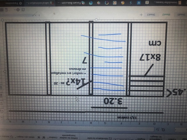

ci joint un shéma du plancher et du solivage.
entre ces 3 poutres et les murs porteurs,
se trouvent des solives de portée 3m20 de 8x17cm en bois brut,
et une entraxe de 50cm entre solives. ( cette partie ci me semble raisonnablement dimensionnée) d'ou ma question principale; quelle est la résistance du plancher en l'état?
