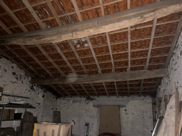

Bonjours a tous Nous venons acheter une maison a rénover avec ma femme celle ci a des comble a aménager j aimerais des conseilles un ami ma parlé du sérieux de votre forum nous aimerions savoir comment procéder pour faire pour poser les solives d'un plafond suspendu et quelle isolation vous nous conseillons nous pensons mettre une climatisation réversible la largeur mur en pierre et de 5. 60 X sur 11 mètres de long aucun mur porteur la charpente au plus haut et de 4.50 au plus bas 2 mètres je sais que j aurais une pente pour récupérer les 2.50 m nous nous voulons pas nous appuyer sur celle ci je vous remercie de vos réponses

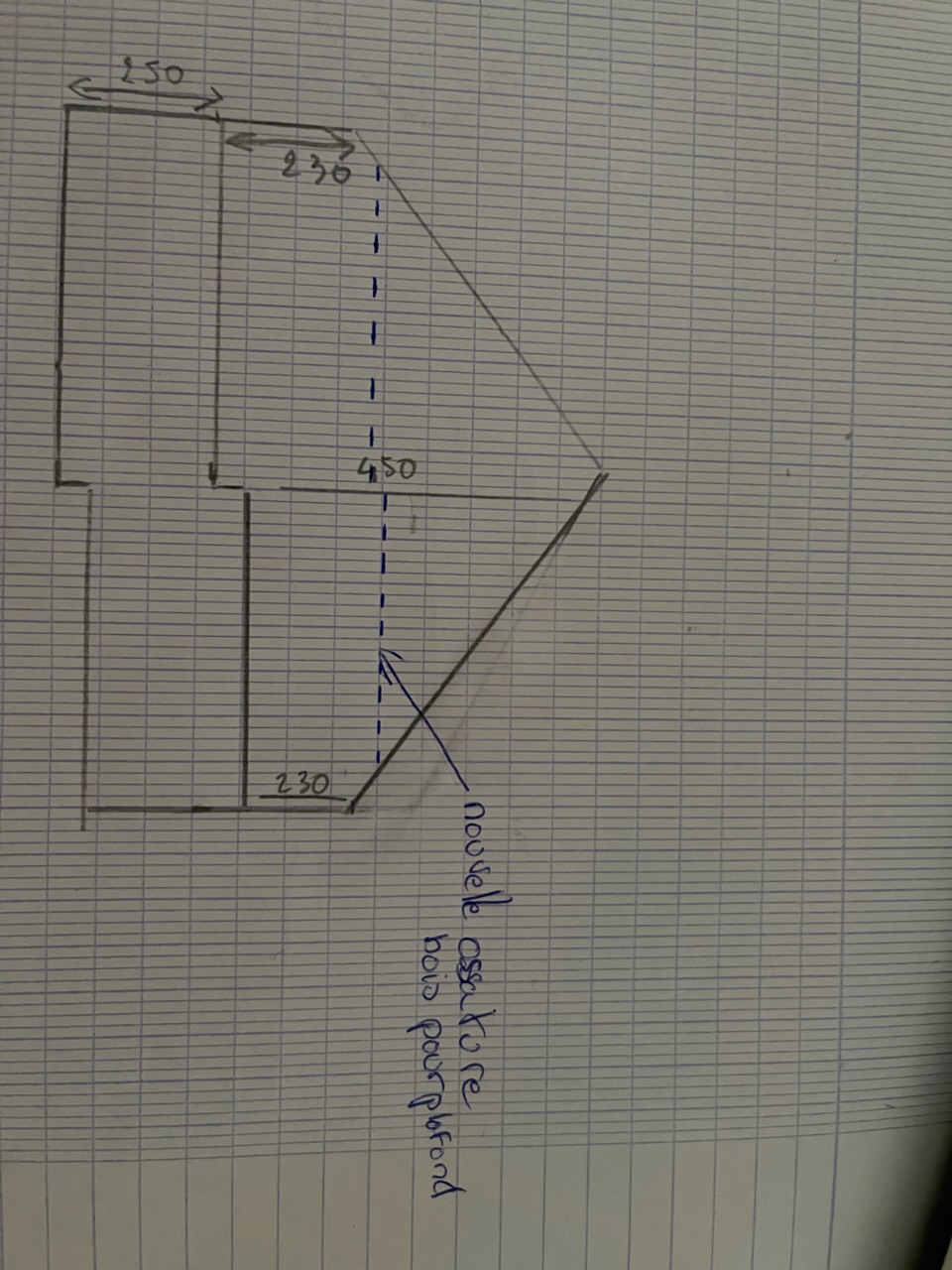

Les pointillés en bleu la nouvelle ossature pour mon plafond suspendu en Placo

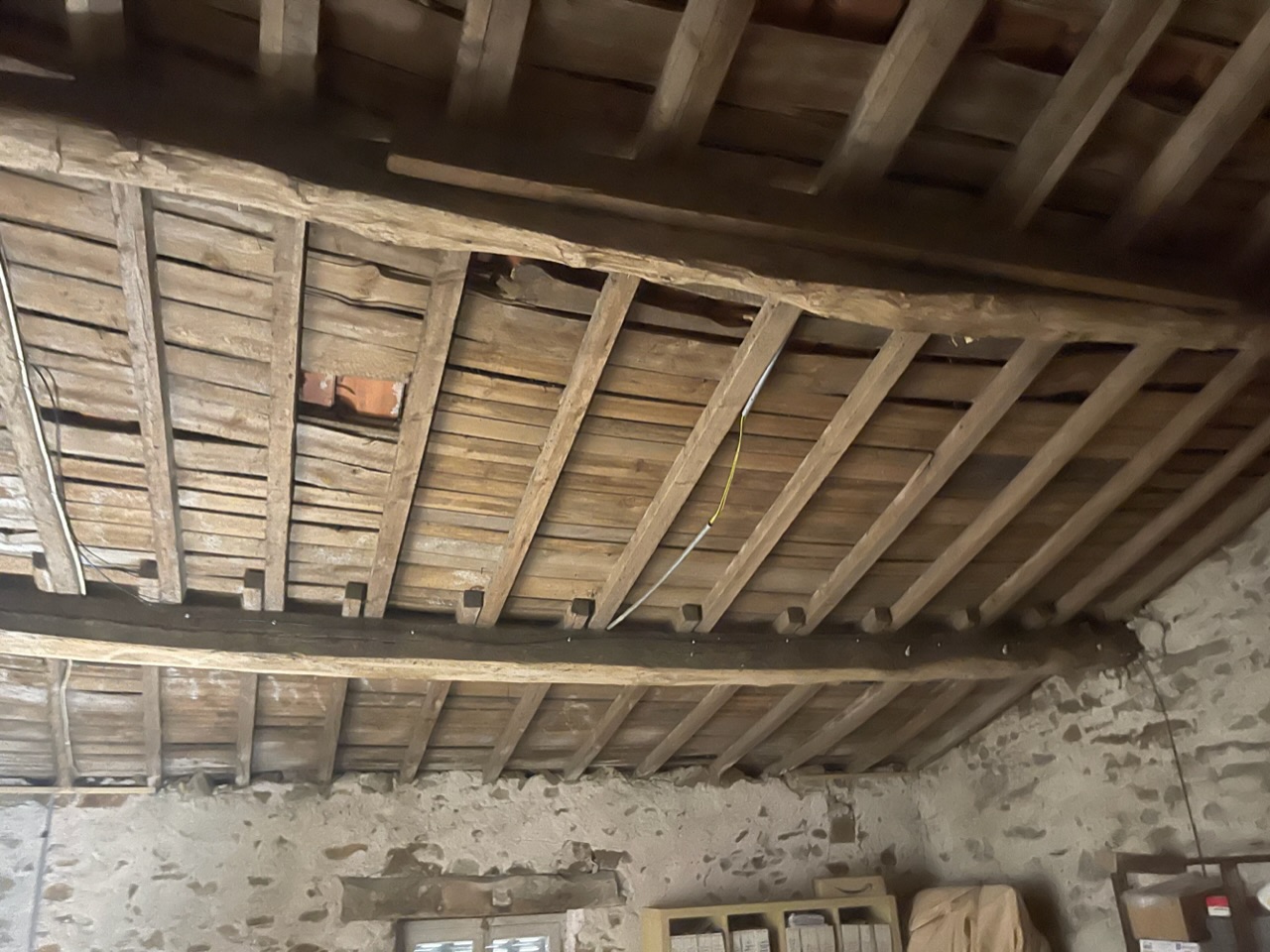

Voici les photos

OK, mais avant de penser au plafond, vous ne faites rien coté couverture, avec tous les risques potentiels d'infiltration ? Parce que je suppose qu'il y aura un isolant SUR ce plafond ? Par ailleurs je n'imagine pas que le solivage se fera sur une portée de 11 mètres ?
En résumé, il faudrait être un peu plus précis sur le projet.

Certes, mais la toiture ou juste la couverture ? Sans film de sous-toiture ? Mais bon, ce sera votre problème en cas d'infiltrations, si j'en crois les traces blanchâtres sous certaines tuiles.
Quelle seront les portées des solives et que devront-elles porter ?

La largeur de mur à mur  et de 5m60
pour supporter un plafond en Placo

1) Pour la couverture, c'est plus compliqué que cela : A) Découvrir - B) Ôter les liteaux - C) Poser un film de sous couverture HPV - D) Poser des contrelattes au droit des chevrons pour créer une ventilation et évacuer les éventuelles eaux de ruissellement en cas d'infiltrations ou de tuiles cassées - E) Reposer les liteaux - F) reposer les tuiles.
2) Solives bois massif sec maxi 18% - Portée 5600 - Entraxes 500 - Charges permanentes 40 kg/m² - Vérification sous charges occasionnelles localisée de sécurité de 100 KG (1 personne) - Section 75 x 225 - Flèche maxi à terme L/655 - Flèche occasionnelle avec charge de sécurité L/325 - Réactions aux appuis maxi y compris charge de sécurité 130 kg.
